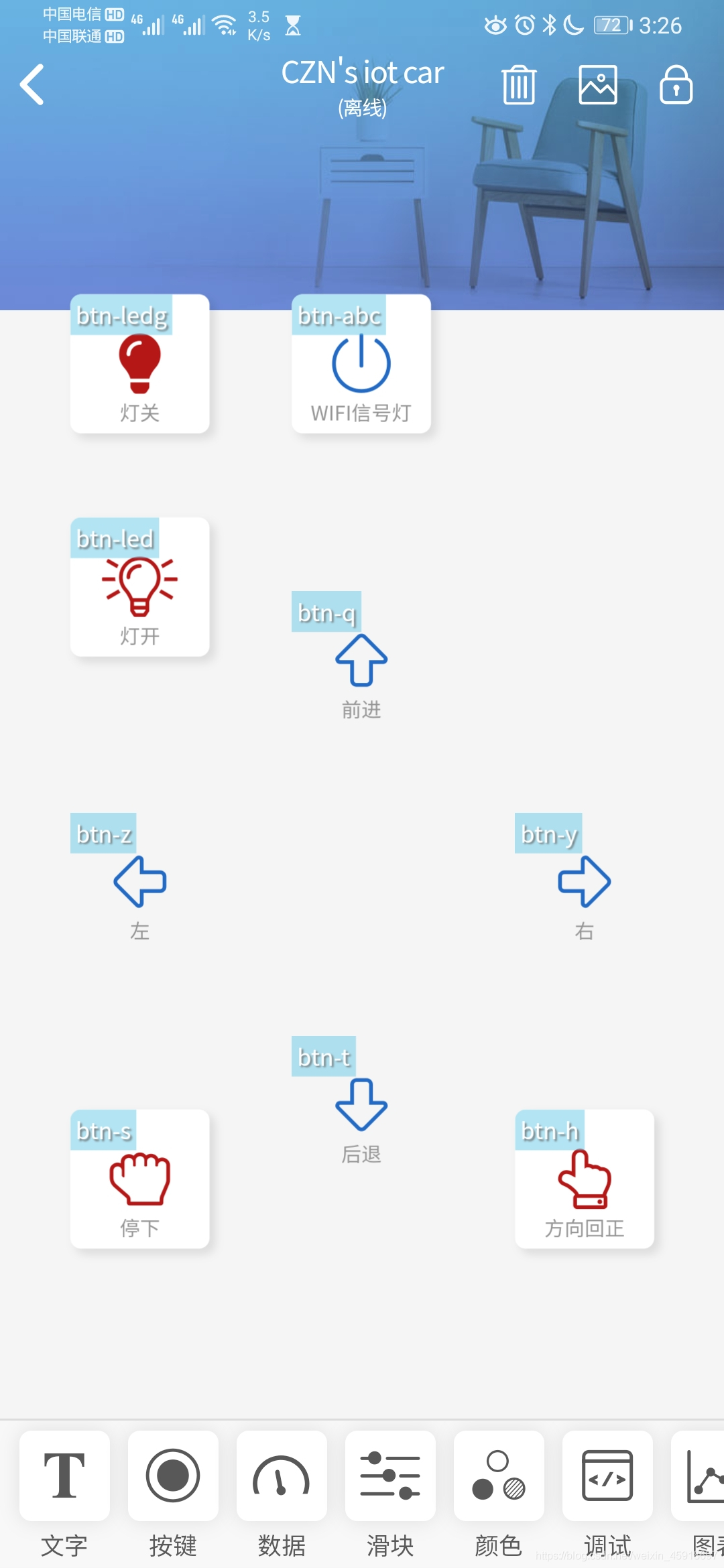

我做的WiFi小车是利用blinker软件进行操控的。小车是一个电机,一个舵机,因为这样控制方便程序比较简洁,线路接线少。我用到的控制板是wifiduino,和PM-R3拓展版(拓展版可以是其他的)。

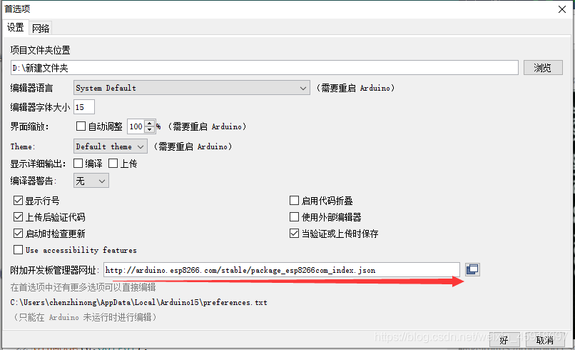

现在先讲讲如何使用arduino IDE对wifiduino板子进行编程。
第一步:打开arduino IDE 找到文件→首选项。找到附加开发板管理器网址然后将网址输入
并保存。

第三步:在手机上下载一个blinker软件。注册一个账号,进入软件点击在右上角的加号,添加一个Ardino设备,选择WiFi接入则会出现一个Secret Key,将该密匙几下,并放回我的设备。准备好后就可以开始编程了。

// 新建组件对象 引号里面对应的是blinker上的数据键名
BlinkerButton Button1("btn-abc");
BlinkerButton Button2("btn-q");
BlinkerButton Button3("btn-t");
BlinkerButton Button4("btn-s");
BlinkerButton Button5("btn-z");
BlinkerButton Button6("btn-y");
BlinkerButton Button7("btn-h");
BlinkerButton ButtonLED("btn-led");
BlinkerButton Buttonled("btn-ledg");
