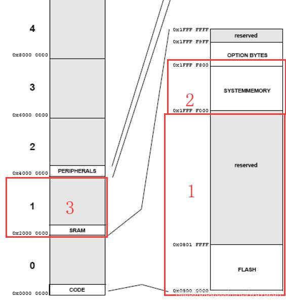

STM32F10x.h的存储器以及启动配置(这个知识作为对今天研究概念的补充)
  • BOOT0和BOOT1的不同配置决定的CPU启动模式(备注:“x”代表接高电平低电平都可)
  • 三种启动地址所对应的内存映射地址:
    图片中数字符号的含义:
    1: 主闪存存储器 Flash
    2: 系统存储器SYSTEMMEMORY
    3: SRAM(掉电丢失);
    这个启动模式类似于咱们给电脑换系统的时候,可以选择从机械硬盘,固态,或者U盘启动;
    注意:虽然有三种启动模式,但是程序无论是从串口下载还是J-Link下载,最后都是下载到Flash里
