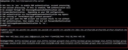

先使用命令“/etc/init.d/ssh restart”启动 ssh 服务,然后使用命令“vim
/etc/ssh/sshd_config”打开配置文件。在配置文件最后位置添加:
Ciphers aes128-cbc,aes192-cbc,aes256-cbc,aes128-ctr,aes192-ctr,aes256-ctr,3des-cbc,arcfour128,arcfour256,arcfour,blowfish-cbc,cast128-cbc
MACs hmac-md5,hmac-sha1,umac-64@openssh.com,hmac-ripemd160,hmac-sha1-96,hmac-md5-96 KexAlgorithms
diffie-hellman-group1-sha1,diffie-hellman-group14-sha1,diffie-hellman-group-exchange-sha1,diffie-hellman-group-exchange-sha256,ecdh-sha2-nistp256,ecdh-sha2-nistp384,ecdh-sha2-nistp521,diffie-hellman-group1-sha1,
curve25519-sha256@libssh.org
如下图所示:

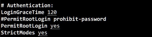

在配置文件中找到下面这段代码,修改如下。
# Authentication:
LoginGraceTime 120
#PermitRootLogin prohibit-password
PermitRootLogin yes
StrictModes yes
之后使用“/etc/init.d/ssh restart”命令重启 ssh 服务,ssh 就可以连接上了。

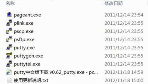

putty 工具是网盘“iTOP4418 开发板资料汇总(不含光盘内容)2_iTOP-4418 开发板编译系统所需要的工具包等6_QtE5.7 的编译环境安装包3-QtE5.7 编译环境需要的工具1-putty 控制台工具”目录下的压缩包“putty_cn.zip”,解压之后得到文件夹“puttyfile_0.62cn”,进入该文件夹,如下图所示。

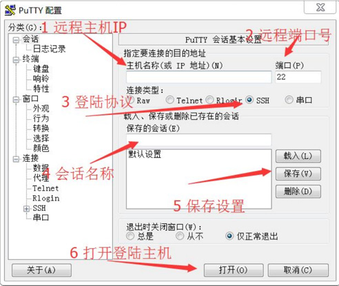

确认 Ubuntu16.04 上已经安装了 SSH 并开启 SSH 功能,虚拟机已经开启。作者虚拟机上的 IP 是:192.168.2.23,用户要根据自身的实际情况修改。如下图所示,双“putty.exe”打开 Putty 配置,如下图所示。
如上图所示,需要注意的部分已经标注。
第一步“远程主机 IP”要根据实际情况设置;第 2-4 步骤,使用默认即可;第 5 步在保存登陆设置之后,如果配置没有变化,可以使用默认配置登陆;配置完成之后使用第 6 步,登陆主机。
作者配置如下图所示。
击打开,弹出如下图所示对话框。

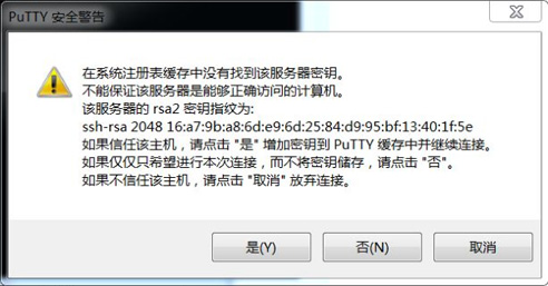

有三种选项目,第一个选项“是”,表示登陆主机并且保存配置到缓存;第二个选项“否”,表示登陆主机,但是不保存配置;第三个选项“取消”,表示不登录,不保存。选择第一个选项,第二次登陆就不会弹出这个下图所示的对话框。

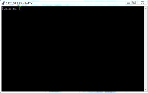

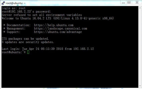

这里选择“是”,只剩下 PuTTY 使用界面,如下图所示。输入账号 root 和密码 topeet,搭建好的 Ubuntu 系统默认密码是“topeet”。
输入账号和密码之后,如下图所示,已经可以远程控制 Ubuntu16.04 系统了。

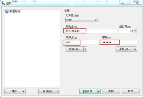

winscp 工具的使用
用户手册 3.3.5 小节介绍 SSH 工具,在 Ubuntu16.04 上有一定的概率使用不了,本节介绍替换 SSH 文件传输的工具 winscp。

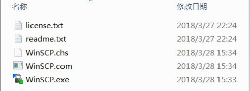

winscp 工具是网盘“iTOP4418 开发板资料汇总(不含光盘内容)2_iTOP-4418 开发板编译系统所需要的工具包等6_QtE5.7 的编译环境安装包3-QtE5.7 编译环境需要的工具2-WinSCP 文件传输工具”目录下的压缩包“winscp5131.zip”,解压之后得到文件夹“WinSCP(SFTP 客户端) v5.13.1 中文版”,进入该文件夹,如下图所示。

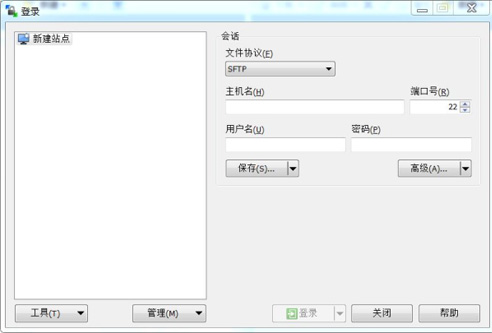

双击“WinSCP.exe”,如下图所示。弹出登陆框。
如下图所示,主机名称为 Ubuntu 的 IP 地址,用户名直接登陆 root,搭建好的编译环境密码为 topeet,然后点击按钮“登陆”。

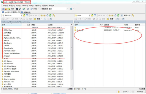

弹出如下图所示提示框。有三种选项目,第一个选项“是”,表示登陆主机并且保存配置到缓存;第二个选项“否”,表示登陆主机,但是不保存配置;第三个选项“取消”,表示不登录,不保存。选择第一个选项,第二次登陆就不会弹出这个下图所示的对话框。
作者这里选择“是”,如下图所示,已经登陆,左边是 Windows 目录,右边是 Ubuntu的目录,使用方法比较简单,传文件直接向对应目录拖动即可。
