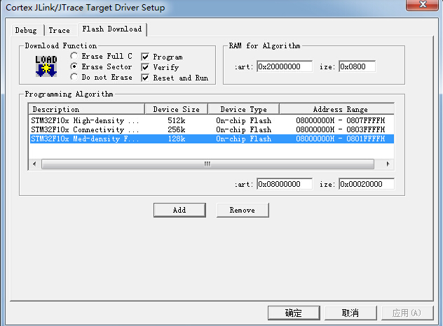

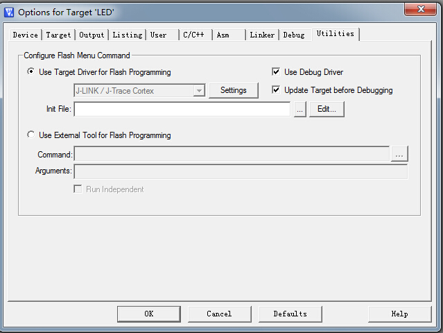

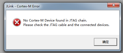

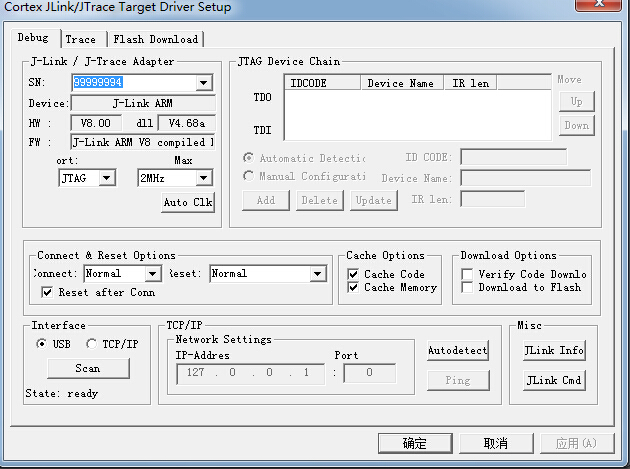

为什么用JTAG下载STM32的程序到STM32的开发板不成功?
JTAG
LPC1788
jink可以下载LPC1788程序到LPC1788的板子,现在用该jtag下载
的程序到STM32的
开发板
不成功,该芯片是STM32F103VBT6,请问这是怎么回事,麻烦大神详细点解释,太感谢了
keil配置如下:
下载提示如下:
按照原子哥的采纳建议:1.分别选择SW模式和JTAG模式
2.开发板
电路
更改如下,用跳线帽分别将1,3还有2,4等组合模式还是不可下载
李旭彤
2019-8-30 09:50:30
用SW模式试试,还不行就B0接V3.3。
