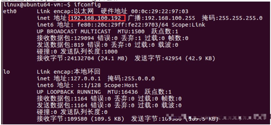

板子的IP和虚拟机的IP以及Windows主机的IP(要断网手动配置)必须在同一个网段内
查看虚拟机的ip地址:ifconfig,比如192.168.100.192
断开Windows的网络(必须),将网络的DHCP动态获取改为静态获取。
