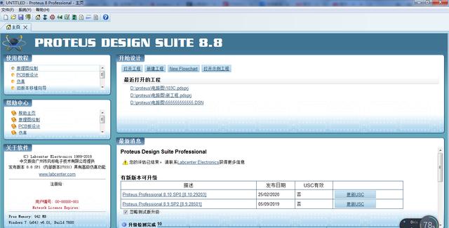

     Proteus8.8
Proteus软件是英国Lab Center Electronics公司出版的EDA工具软件,它具有EDA工具软件的仿真功能,具有单片机及外围器件的仿真功能,是比较好的仿真单片机及外围器件的工具,早已受到单片机爱好者、单片机教师、单片机开发应用的科技工作者的青睐。Proteus是著名的仿真软件,可以从原理图布的代码调试到单片机与外围电路协同仿真,一键切换到PCB设计,实现真正的从概念到产品的完整设计。Proteus是世界上唯一将电路仿真软件、PCB设计软件和虚拟模型仿真软件三合一的设计平台,其处理器模型支持8051、HC11、PIC10~30/DSPIC33、AVR、ARM、8086和MSP430等,2010年又增加了Cortex和DSP系列处理器,Proteus8.0以后版本支持STM32芯片仿真,并持续增加其他系列处理器模型。在编译方面,它也支持IAR、Keil等多种编译器。

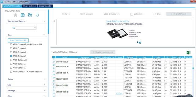

打开STM32CubeMX选择单片机型号,stm32f103cb。
选型

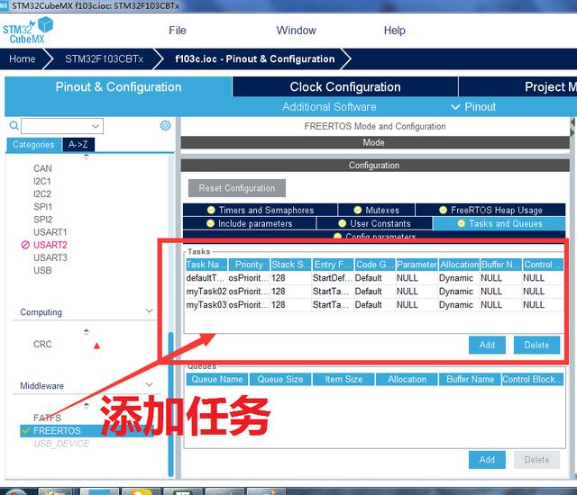

添加FreeRtos任务,defaultTask、myTask02、myTask03、优先级配置、堆栈大小配置、入口函数配置、代码生成选项、等任务参数配置。
添加任务

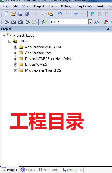

工程目录有 ARM-MDK应用程序、用户程序、HAL库驱动、外设驱动、FreeRtos中间文件。
工程目录

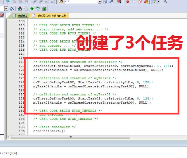

可以看见已经创建好了3个任务,defaultTask、myTask02、myTask03。以及配置好了任务参数。
创建任务

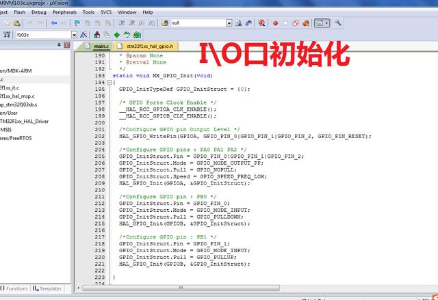

可以看见已经完成了I/O口的初始化配置。
I/O口初始化

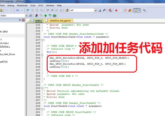

我们只要在任务中添加任务代码即可!方便至极。
添加任务代码
完成之后,就可以编译生成执行文件.hex
添加任务代码

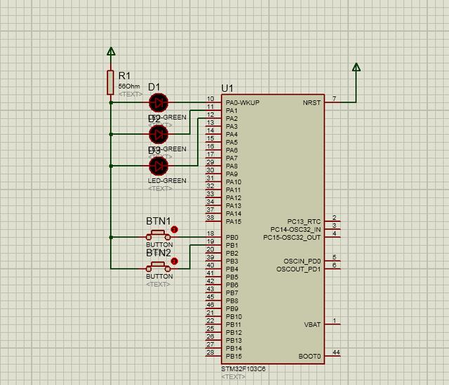

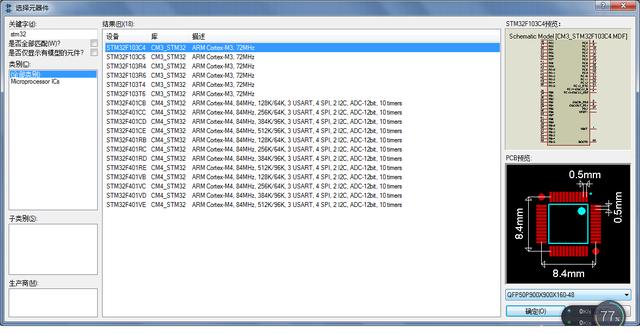

打开Proteus仿真软件,选择要用到的器件BUTTON、Resistors、LED-GREENSTM32F103C6,搭建电路。
     stm32器件选择
搭建电路

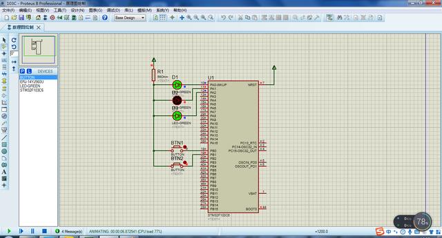

导入单片机执行文件仿真。
仿真
