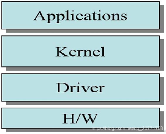

通用嵌入式系统软件组成部分
图一为无os嵌入式系统组成图
图二为有os嵌入式系统组成图

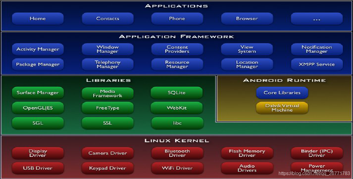

嵌入式Linux内核结构
Android系统
