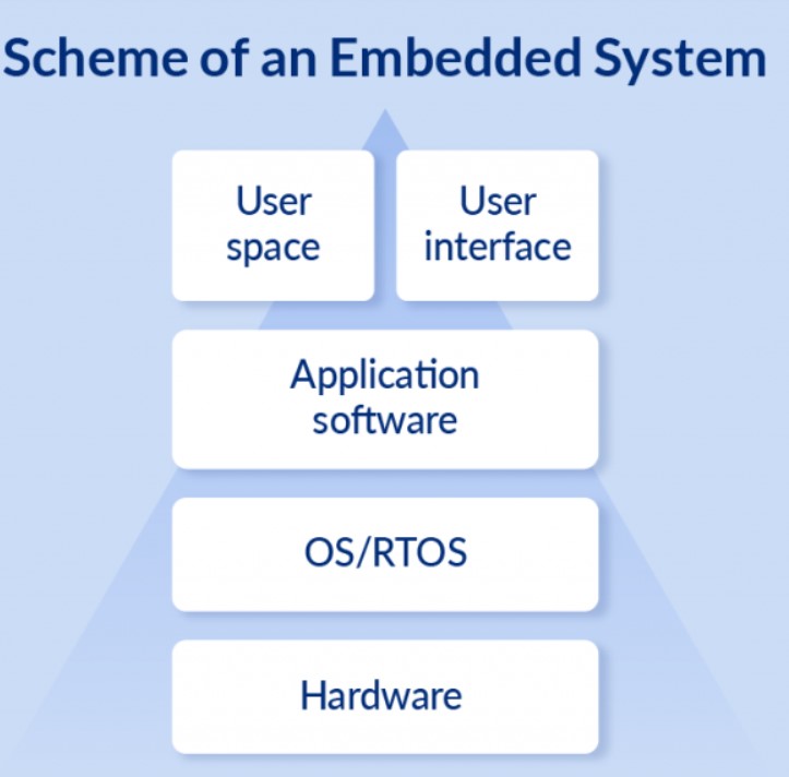

嵌入式系统是硬件模块和软件模块的集合。
嵌入式系统的硬件至少要包括以下基础的组件:
电源
SoM(System-on-a-Module)/SoC(System-on-a-Chip)——一个具有微处理器、外围设别、内存以及IO口的板子
嵌入式系统的软件至少要包括以下基础的组件:
操作系统:Windows CE、Yocto Linux、ThreadX、Nucleus RTOS
语言:C、C++、Python、JavaScript等
工具:IDE、SDK、PDK、编译工具链、软硬件调试器(ST-Link、Segger)
操作系统构成如下图所示。
