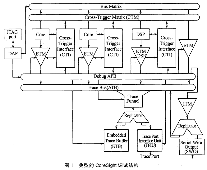

2004年ARM公司推出了一种新的调试体系结构CoreSight,以获得更为强大的调试能力。CoreSight体系结构支持多核系统的调试,能对全系统进行高带宽的实时跟踪,包括对系统总线的跟踪与监视。CoreSight体系结构非常灵活,其中各个部件可以根据处理器厂商的需要进行组合。图1是一个典型的CoreSight调试结构,其组成部分很多,主要分为4类。
(1)控制访问部件
用于配置和控制跟踪数据流的产生、获取跟踪数据流,但不产生也不处理跟踪数据流,典型的有:
①DAP(Debug Access Port),可以实时访问AMBA总线上的系统内存、外设寄存器,以及所有调试配置寄存器,而无需挂起系统;
②ECT(Embedded CrOSS Trigger),包含CTI(CrossTrigger Interface)和CTM(Cross Trigger Matrix),为ETM(Embedded Trace Macrocell)提供一个接口,用于将一个处理器的调试事件传递到另一个处理器。
(2)源部件
用于产生向ATB(AMBA Trace Bus)发送的跟踪数据,典型的有:
①HTM(AHB Trace Maerocell),用于获取AHB总线跟踪信息,包括总线的层次、存储结构、时序、数据流和控制流等;
②ETM(Embedded Trace Macrocell),用于获取处理器核的跟踪信息;
③ITM(Instrumentation Trace Macrocell),是一个由软件驱动跟踪源,其输出的跟踪信息可以由软件设置,包括Printf类型的调试信息、操作系统以及应用程序的事件信息等。
(3)连接部件
用于实现跟踪数据的连接、触发和传输,典型的有:
①ATB 1:1 bridge,具有2个ATB接口,用于传递跟踪源发出的控制信号;
②Replicator,可以让来自同一跟踪源的数据同时写到2个不同的汇集点去;
③Trace Funnel,用于将多个跟踪数据流组合起来,在ATB总线上传输。
(4)汇集点
是芯片上跟踪数据的终点,典型的有:
①TPIU(Trace Port Interface Unit),将片内各种跟踪源获取的信息按照TPIU帧的格式进行组装,然后通过Trace Port传送到片外;
②ETB(Embedded Trace Buffer),一个32位的RAM,作为片内跟踪信息缓冲区;
③SWO(Serial wire Output),类似TPIU,但仅输出ITM单元的跟踪信息,只需要一个引脚来实现。
对于带有CoreSight调试体系结构的处理器,工程师可以实现实时调试,当应用程序在处理器上全速运行时,可以透明地观察并记录处理器中的各种事件,包括内存单元读写、中断异常的发生与处理、操作系统任务之间的触发关系与运行过程等等。这一新的调试体系结构将嵌入式系统调试从黑盒变成了白盒,使工程师有能力应付更复杂系统的设计与调试。

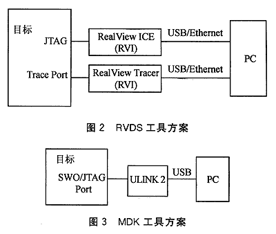

使用Trace Port接口进行调试还需要专用的跟踪器(Tracer)。如图2所示,ARM公司的开发工具RVDS中RVT(RealView Tracer)就是这种跟踪器,其价格较为昂贵,因此RVDS更适合SoC的设计和开发。如图3所示,为了提供廉价的实时调试工具,ARM公司在其针对 MCU的开发工具RealView MDK中,增加了图l中的SWO接口完成实时跟踪的功能;使用仿真器ULINK 2的JTAG接口中的2根引脚作为SWO接口,可以对Correx—M3处理器实时调试分析,能从ITM单元中实时获取内存单元读写信息、Printf打印信息、操作系统任务信息等。
