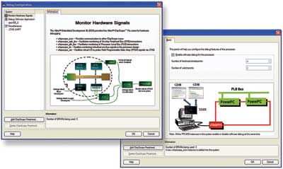

新的配置向导(见图2)有助于设置调试时间段,并使它们在后续的时间段更快并更方便地再现。该版本包括对PowerPC高速缓冲存储器突发模式、硬三模以太网MAC、分散/聚集DMA、及无数新的存储控制器接口的支持。此外,8.2版本是第一个支持美国风河系统公司(Wind River Systems)的VxWorks 6.3及MontaVista公司的嵌入式Linux 2.6的Platform Studio 版本。
图2 赛灵思Platform Studio调试配置向导
