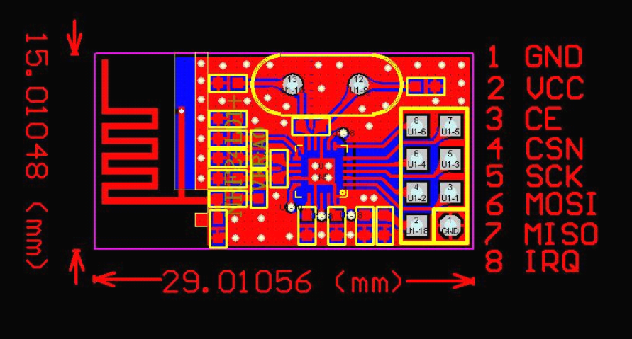

三、模块引脚说明
  下面以深圳云佳科技有限公司的NRF24L01模块为例,对2.4G NRF24L01模块引脚进行说明。模块如下图所示。
  GND——GND
  VCC——VCC
  CE——数字输入,RX或TX模式选择
  CSN——数字输入,SPI片选信号
  SCK——数字输入,SPI时钟
  MOSI——数字输入,从SPI数据输入脚
  MISO——数字输出,从SPI数据输出脚
  IRQ——数字输出,可屏蔽中断脚

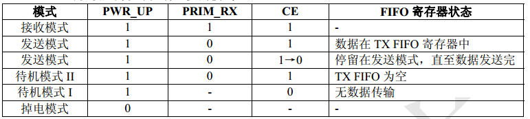

六、NRF24L01的工作模式
6.1、NRF24L01模式配置
6.2、发射模式函数配置

6.4、发射接收模式说明
  1)在发射模式下,CE至少要拉高10us。
  2)NRF24L01在接收模式下可以接收6路不同通道的数据,每一个数据通道使用不通的地址,但是共用相同的频道。
  3)数据通道0是唯一一个可以配置为40位自身地址的数据通道,1~5数据通道都为8位自身地址和32位共用地址。
  4)所有的数据通道都可以设置为增强型ShockBurst模式。
