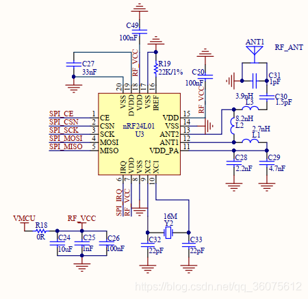

1、硬件平台:STM32L051C8T6 、NRF24L01
1)原理图:

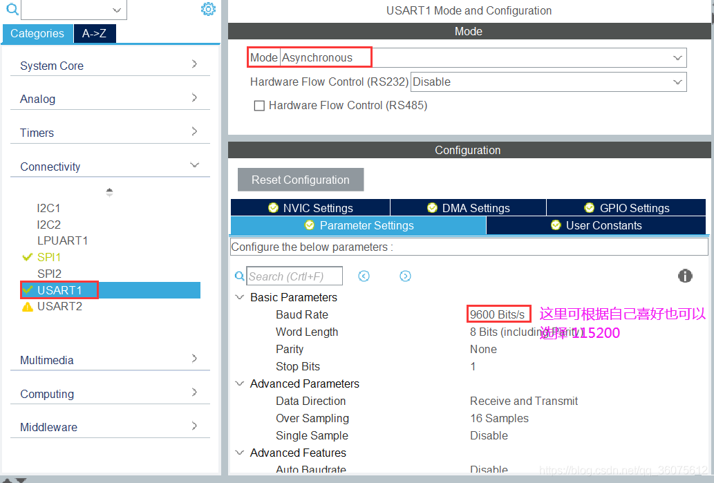

2)STM32CubeMx工具配置如下:
