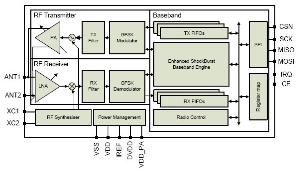

NRF24L01是工作在2.4~2.5GHz世界通用ISM频段的单片机无线收发芯片。
- NRF24L01的无线速率可设置1或2Mbps
- 使用SPI接口,接口速率支持0~8Mbps
- 同一频道下可接收6个通道数据,共有128个频道可以切换
- 芯片工作电压1.9~3.6V

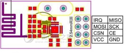

[tr]管脚功能[/tr]
| CSN | 芯片片选线,CSN为低电平芯片工作 |
| SCK | 芯片控制的时钟线 |
| MISO | 芯片控制数据线 |
| MOSI | 芯片控制数据线 |
| IRQ | 中断信号,通讯中MCU主要通过IRQ与24L01通信 |
| CE | 芯片的模式控制线 |
增强型的ShockBurstTM模式
NRF24L01集成了所有高速链路层的自动应答、自动重发、数据包识别等操作,无需MCU介入。
在接收模式下,NRF24L01可同时接收6个不同通道的数据,每个通道使用不同的地址。芯片可通过STATUS寄存器的RX_P_NO来获取接收数据的通道号。接收时芯片还会通过PID(数据包识别)来判断是否与上一个数据相同,CRC检测数据的完整性,并进行自动应答。接收完毕芯片触发中断RX_DR,数据存储在RX_FIFO中。
在发送模式下,在将打包完的数据发送后,芯片将等待接收端的应答信号,若有则触发中断TX_DS并清除TX_FIFO;若无则自动重发,重发次数大于重发计数器ARC_CNT是,STATUS状态寄存器的MAX_RT置“1”,不清除TX_FIFO的数据。

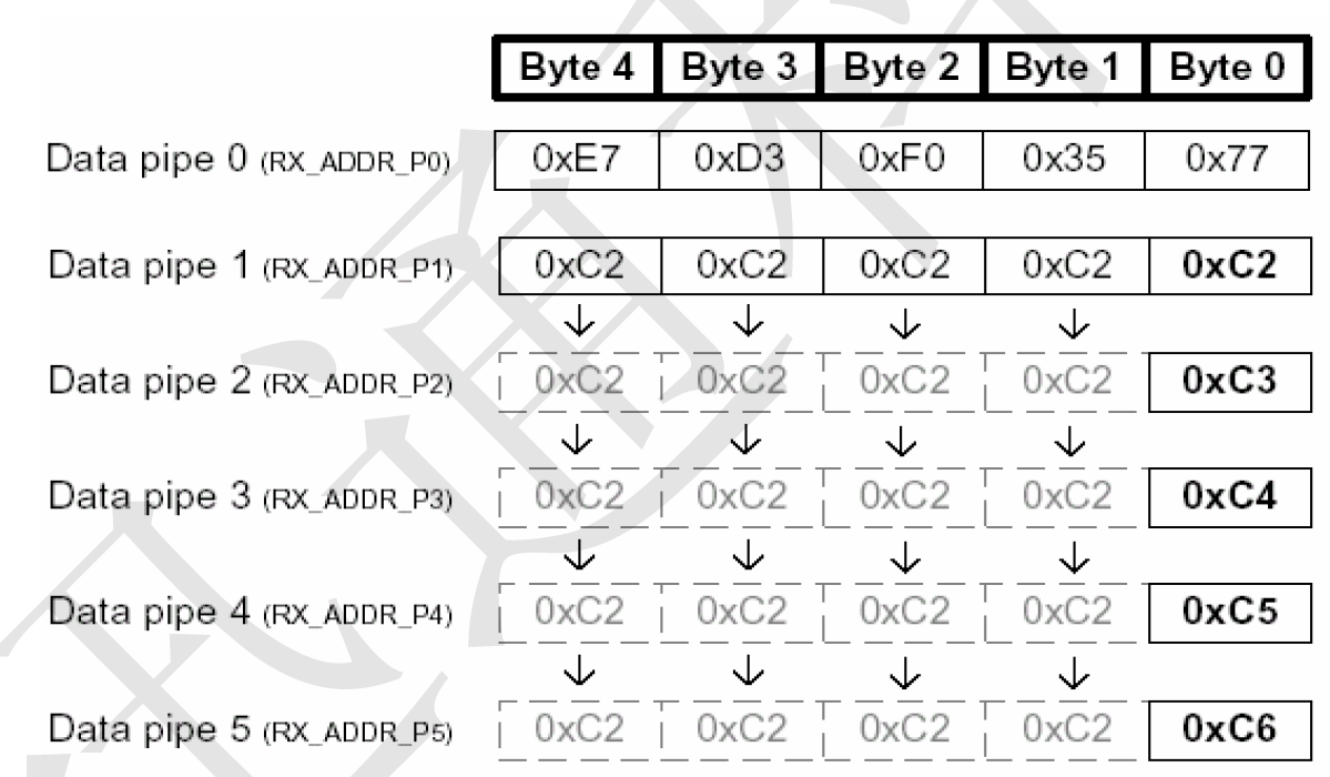

NRF24L01的6个通道地址有一定的规则,其中只有数据通道0可配置40位地址。而数据通道1~5则是32位共用地址+各自地址。
需要注意:由于芯片要求,在向寄存器写入地址信息时是低字节先写;在配置数据通道2~5,由于仅最后一位可配置,因此定义仅需与设置最后一位即可。
const u8 TX_ADDRESS[TX_ADR_WIDTH]={0x77,0x35,0xF9,0xD3,0xE7}; //发送地址(本机)const u8 RX0_ADDRESS[RX_ADR_WIDTH]={0x77,0x35,0xF9,0xD3,0xE7}; //接收地址0
const u8 RX1_ADDRESS[RX_ADR_WIDTH]={0xC2,0xC2,0xC2,0xC2,0xC2}; //接收地址1
const u8 RX2_ADDRESS[RX_ADR_WIDTH]={0xC3}; //接收地址2
const u8 RX3_ADDRESS[RX_ADR_WIDTH]={0xC4}; //接收地址3
const u8 RX4_ADDRESS[RX_ADR_WIDTH]={0xC5}; //接收地址4
const u8 RX5_ADDRESS[RX_ADR_WIDTH]={0xC6}; //接收地址5

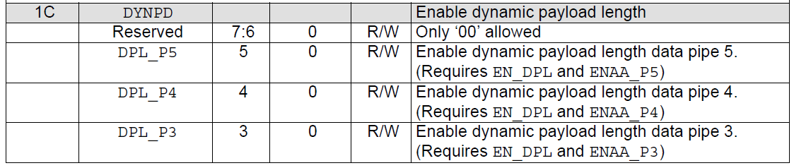

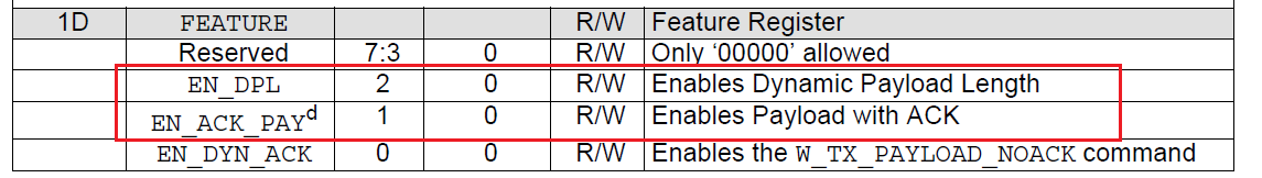

动态长度
数据的动态长度必须对下图两个寄存器进行操作
NRF24L01_Write_Reg(NRF_WRITE_REG+DYNPD,0x3F); //开启6通道DPL
NRF24L01_Write_Reg(NRF_WRITE_REG+FEATURE,0x04|0x02);//开启DPL和ACK

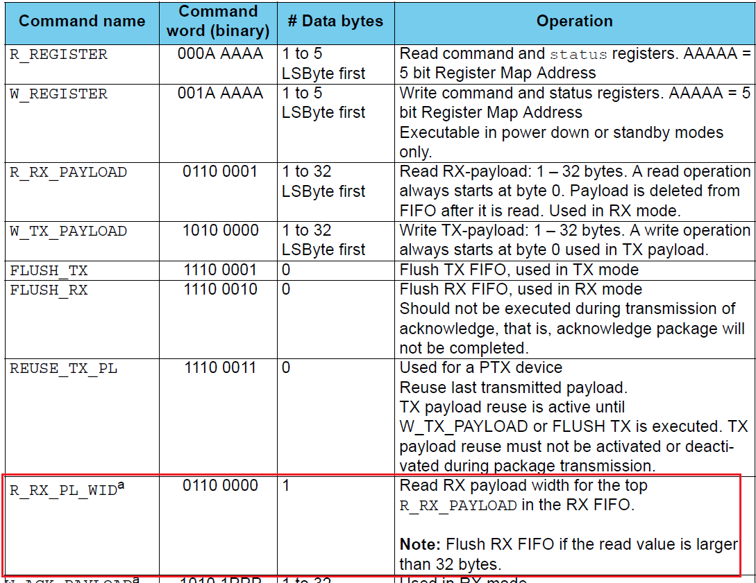

在接受端想要获取数据长度便需要发送相关命令,而不是读取RX_PL_Px寄存器中的值
