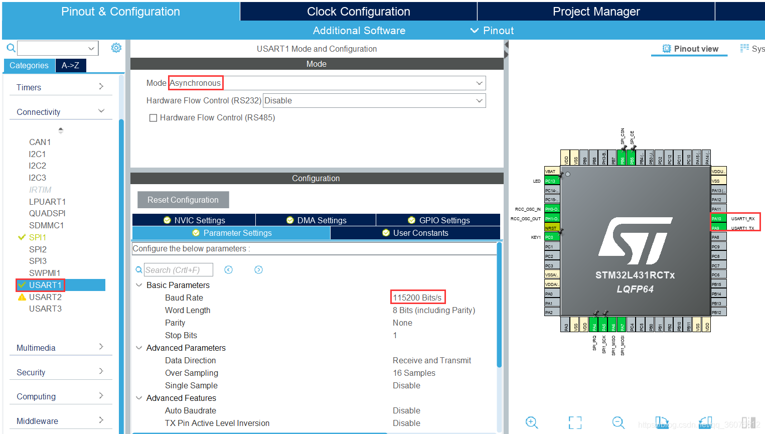

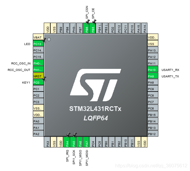

  2、STM32CubeMx 工具配置:(看图说话)
  全部配置好就如下所示。
