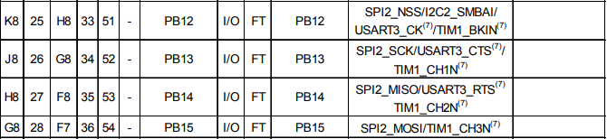

要控制模块需要使用“SPI”接口
C8T6有两个SPI,根据情况来选择对应的端口
NSS引脚可以不用.
初始化SPI

gpio_init.GPIO_Mode=GPIO_Mode_AF_PP; //复用推挽输出
gpio_init.GPIO_Pin=GPIO_Pin_13| GPIO_Pin_14| GPIO_Pin_15; //选择对应的引脚
