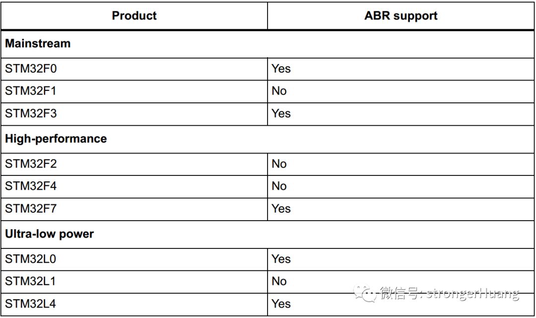

2.支持ABR系列
在STM32中,支持硬件自动波特率检测的只有部门系列才支持,之前出来比较早的系列不支持(如F1 F4),这后面推出来的系列都支持这个功能,包含最新才出来的STM32H7、G0系列都支持。
[img]https://ss.csdn.net/p?https://mmbiz.qpic.cn/mmbiz_png/ju1DzqX8iaOlSuicx6hnpeBZMHRUvn2ZAPzBibePABXCnPzlhaibpbpFjTCcokszibbRkqibKIiaQL3JQb736CnkVVCsA/640?wx_fmt=png[/img]
当然,对于内置ABR的STM32系列设备而言,并非所有实例化USART接口均支持自动波特率检测。

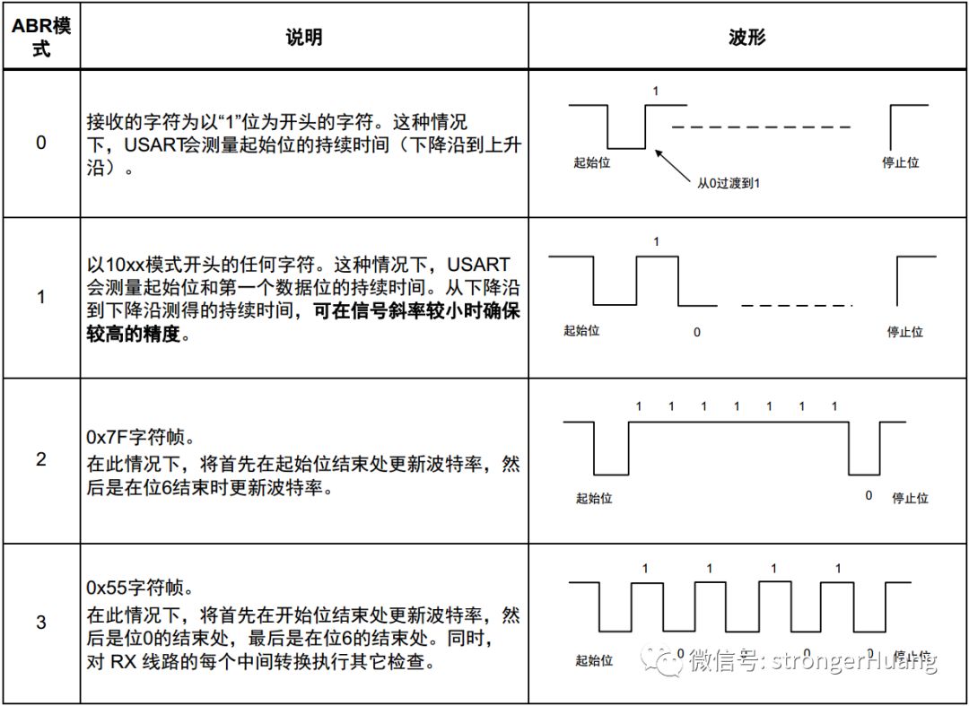

3.自动波特率检测模式
ABR是指接收设备通过检查第一个字符(通常是预先选择的标志字符)确定传入数据速率的过程。
STM32产品上的自动波特率检测功能内置的各种模式基于不同字符模式:
模式0:以“1”位为开头的任意字符;
模式1:以10xx模式开头的任何字符;
模式2:0x7F;
模式3:0x55;
[img]https://ss.csdn.net/p?https://mmbiz.qpic.cn/mmbiz_png/ju1DzqX8iaOlSuicx6hnpeBZMHRUvn2ZAPoHQEcxObl4mzzaunjPQeCp9hGY6mfkHsaHWANgC5MiaofBz1mVkYpbg/640?wx_fmt=png[/img]
提示:
A.在所有ABR模式下,都会在同步数据接收期间多次检测波特率,并将每一次的检测值与上一次的检测值进行比较。
B.在7位数据长度模式下,不支持0x7F和0x55帧检测ABR模式。

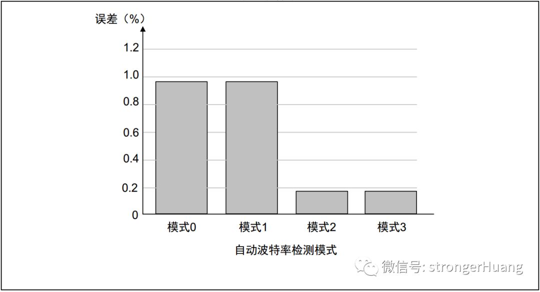

6.误差
下图来自官方测试数据,基于:fCK = 72 MHz时ABR的误差计算,115200 bits/s预期波特率
[img]https://ss.csdn.net/p?https://mmbiz.qpic.cn/mmbiz_png/ju1DzqX8iaOlSuicx6hnpeBZMHRUvn2ZAP1CIyRsOfScuXqfrWSEdcgWRaibKwFMmaDNzgy9soraoleydYaUrnY2A/640?wx_fmt=png[/img]
从上图可以看出:ABR模式2和3的精确度高于模式0和1;它们的波特率误差值更低。
不过,由于预期波特率与实际波特率之间的误差小于1%,因此所有模式的结果均正常。
