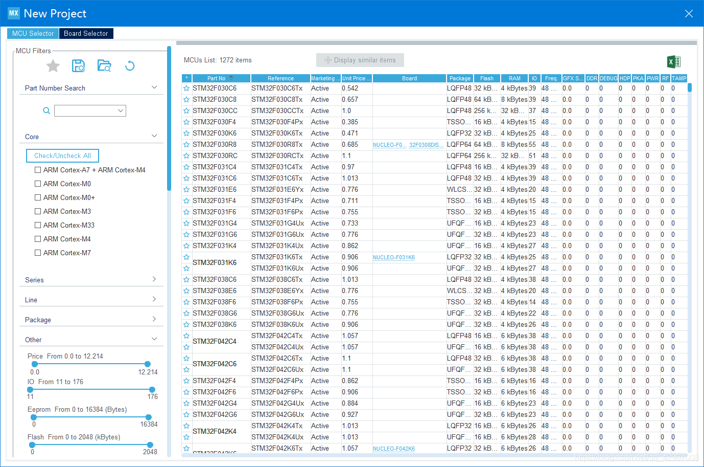

点击ACCESS project from MCU
然后选择芯片类型(我这里选的是F103C8T6)

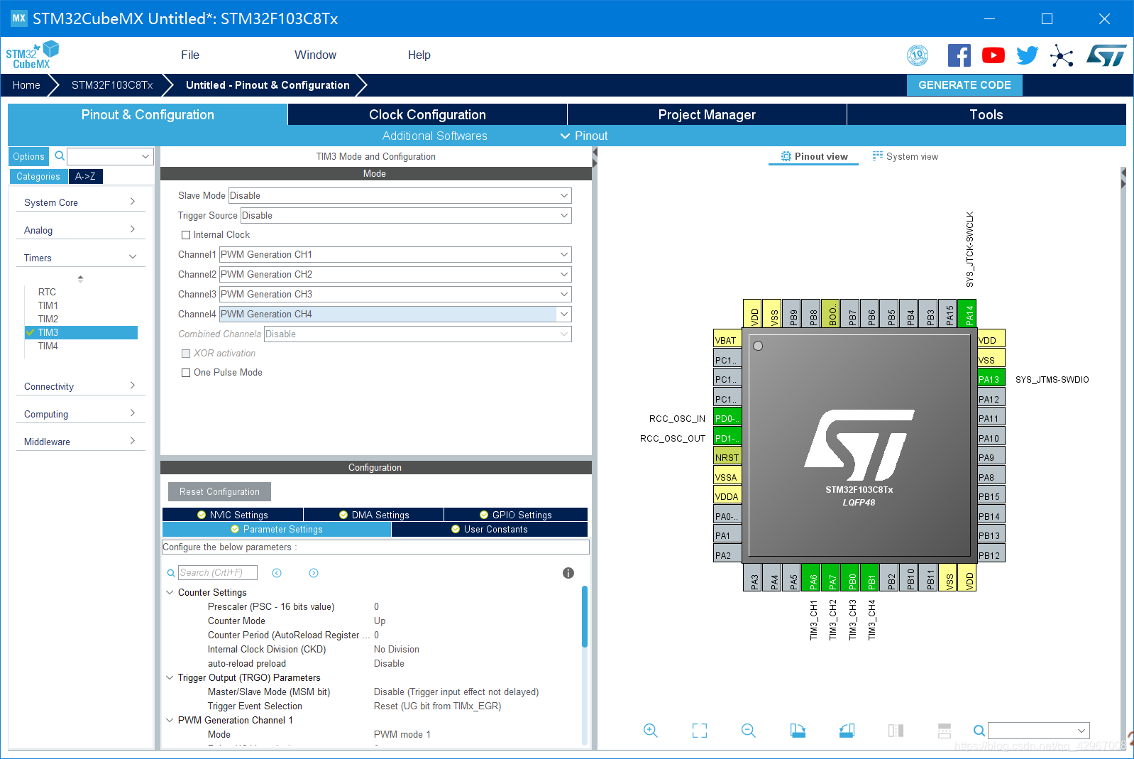

三、配置PWM
在 Pinout&Configuration—Timers中:
打开TIM3,在TIM3 Mode and Configuration中设置CH1,CH2,CH3,CH4的模式为PWM输出模式:
(我这里是TIM3输出四路PWM)

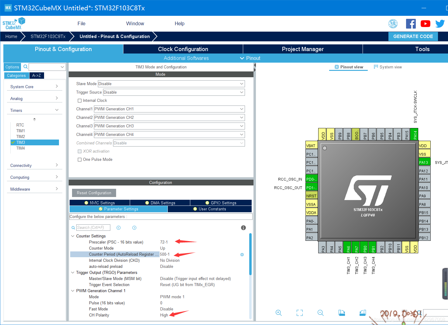

配置预分频系数
在Configuration中设置预分频系数为72-1,自动重装值为500-1,则PWM的输出频率为72000000/72/500=2000Hz。根据需要配置PWM有效极性,我这里设置为High:

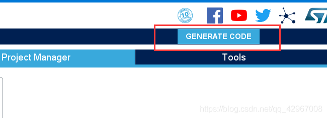

最后点击GENERATE CODE代码就生成了:
至此,一个工程就创建完了。

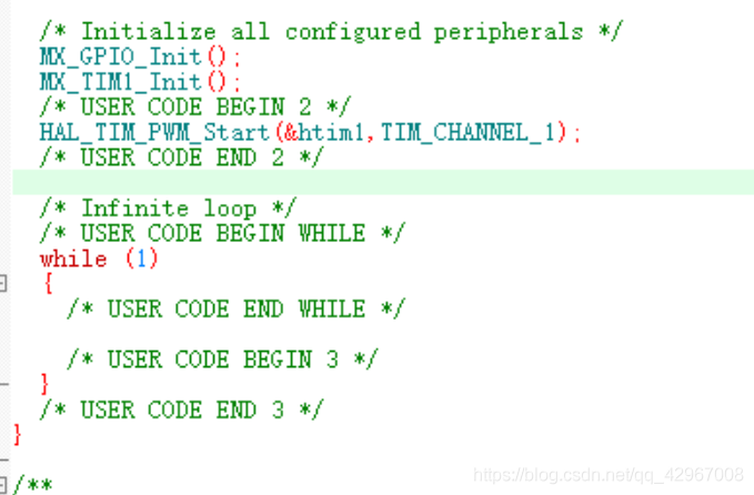

HAL库的PWM控制函数
HAL_TIM_PWM_Start//PWM启动函数 HAL_TIM_PWM_Stop//PWM停止函数 _HAL_TIM_SET_COMPARE//占空比 _HAL_TIM_SET_AUTORELOAD//周期 注意
TIM3->CCR2 = dutyCycle
和
__HAL_TIM_SET_COMPARE(&htim3, TIM_CHANNEL_2, dutyCycle);
作用相同
注意!!!一定在主函数中加入PWM开启函数
到此,输出正常

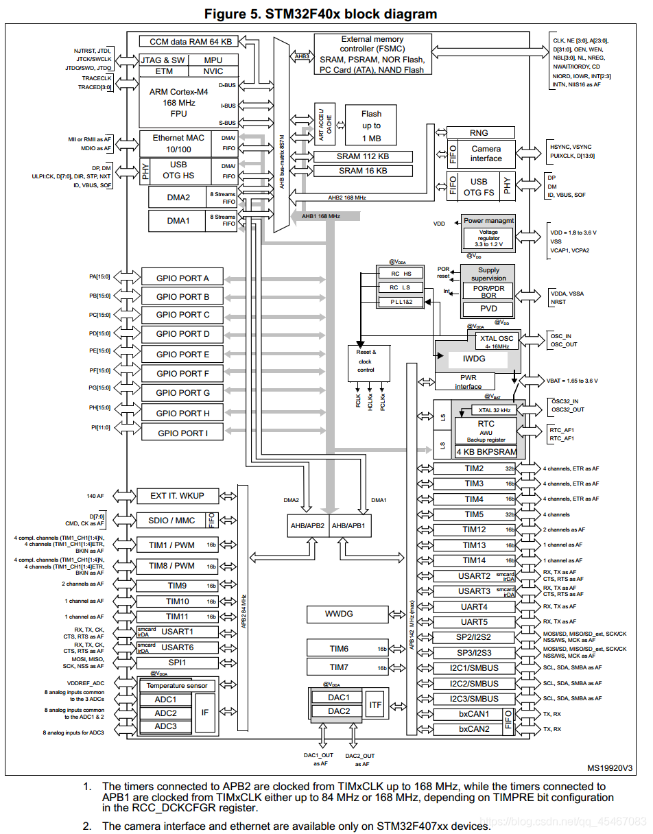

STM32F4定时器时钟频率和时钟源
(1)高级定时器timer1, timer8以及通用定时器timer9, timer10, timer11的时钟来源是APB2总线
(2)通用定时器timer2timer5,通用定时器timer12timer14以及基本定时器timer6,timer7的时钟来源是APB1总线

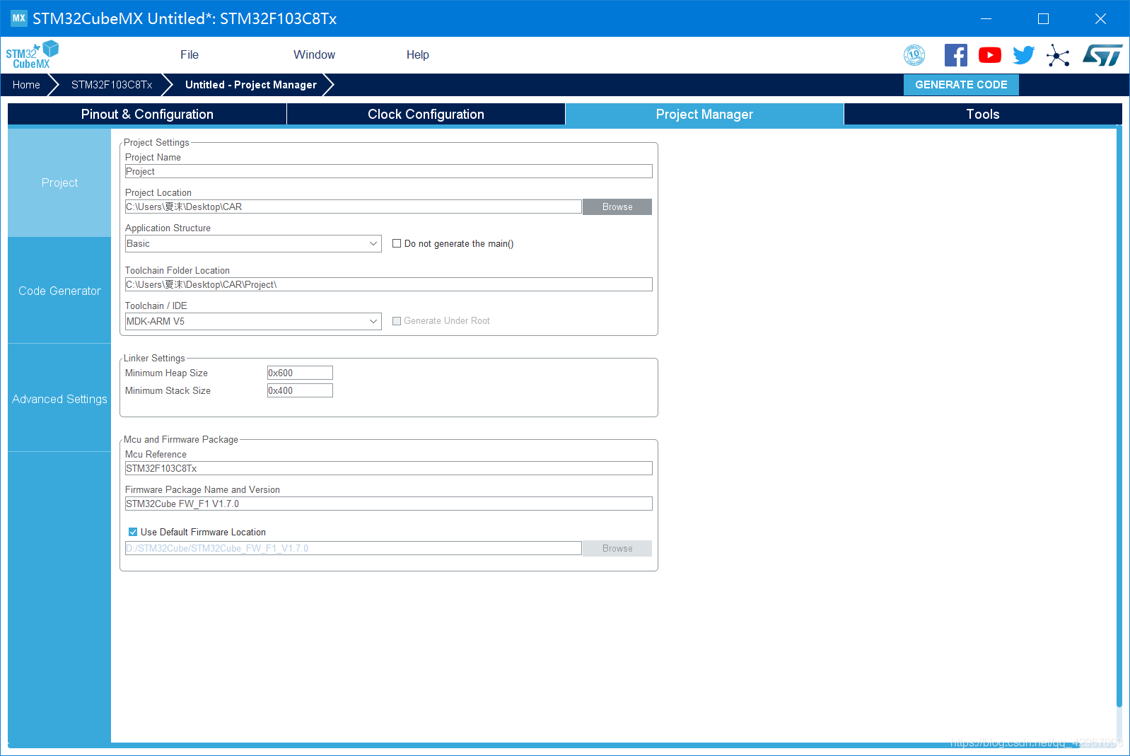

一、打开Cube,建立工程
图片:

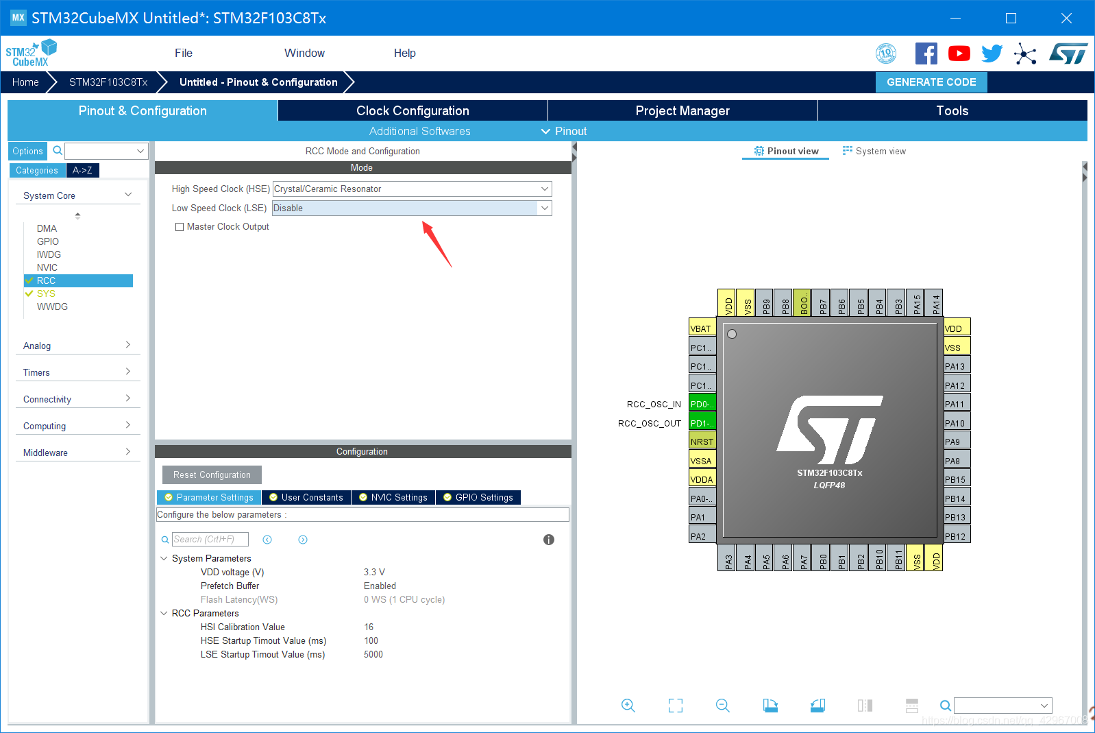

在 Pinout&Configuration—System Core中:
设置时钟RCC的HSE(外部高速时钟)为晶振模式:
Crystal/ceramic Resonator:

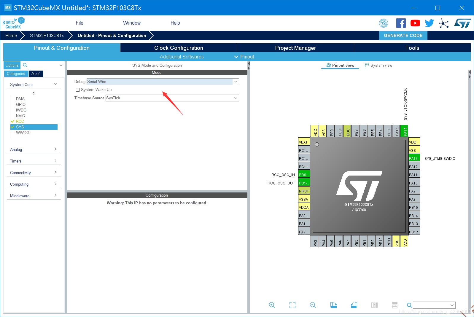

设置系统SYS的Debug为Serial Wire(SWD调试):

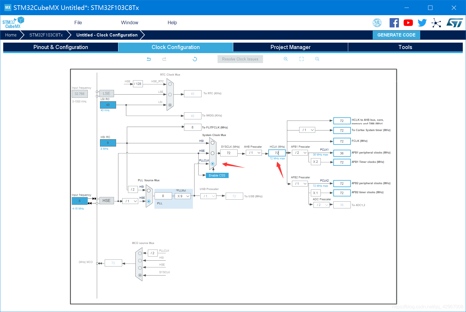

四、在 Clock Configuration中:
配置时钟为72 Mhz。

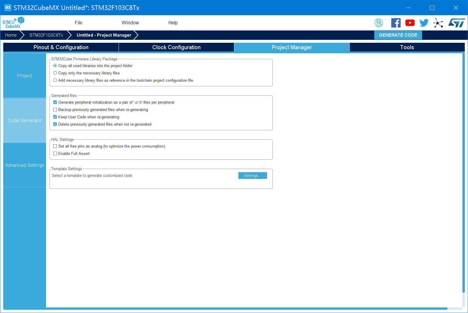

五、工程输出配置
Tips:最好把Linker Settings中的Minimum Heap Size设置为0x600。
至此,一个工程就创建完了。
