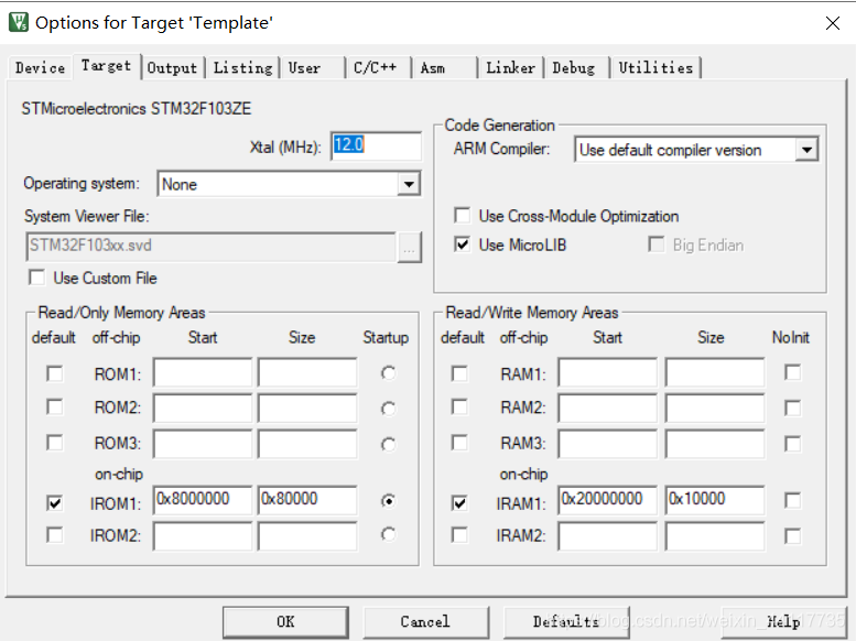

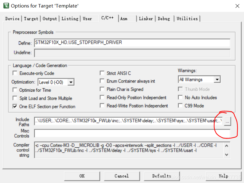

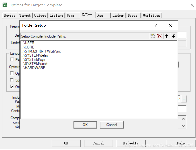

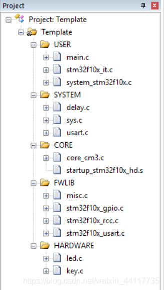

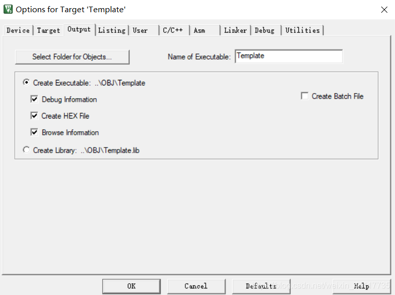

首先自己配置一个工程模板,如下所示**

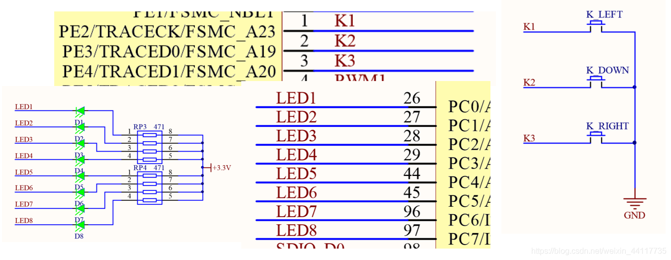

第二步:电路图

按键头文件:
#ifndef _key_
#define _key_
#include "sys.h"
#define KEY1 GPIO_ReadInputDataBit(GPIOE,GPIO_Pin_2)//宏定义GPIOE.2
void key_init(void);
void key1(void);
#endif
LED头文件:
#ifndef _led_
#define _led_
#include "sys.h"
void Led_Init(void);
#define LED1 PCout(1)// LED1等价GPIOC.0
#endif
