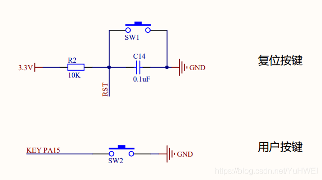

本次实验采用的核心板,带有一个LED灯以及一个按键,核心版图如下

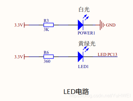

复位按键以及电源灯一般都是不可控制的,所以我们需要控制的是用户LED以及按键。

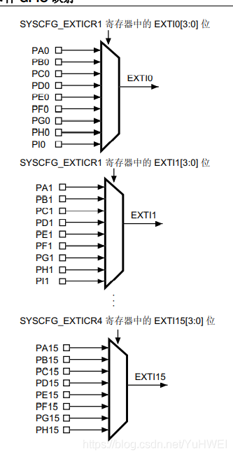

从图上可以看出,灯和按键分别接在了芯片的PC13以及PA15引脚。所以接下来我们就要对对应的引脚进行编程实现对应的目的。
可以看出PA15属于EXTI15。
