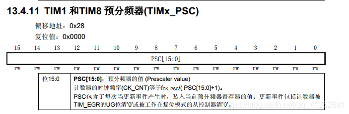

1.计数器当前值寄存器CNT
2.预分频寄存器PSC
3.自动重装载寄存器ARR
4.控制寄存器1 CR1
5.DMA中断使能寄存器DIER

溢出时间计算
延时500ms
ARR设置为4999,PSC设置为7199,TCLK是时钟周期

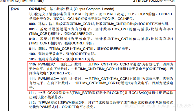

PWM输出
PWM原理
就是设置一个阈值,当大于阈值时输出高电平,低于阈值输出低电平
PWM库函数
1.初始化函数
2.设置比较值函数
3.使能输出比较预装载
4.使能自动重装载的预装载寄存器允许位
pwm配置步骤
注:如果是普通定时器,不需要加上
对于TIM1和TIM8高级定时器则需要加上
