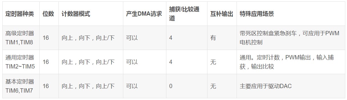

STM32中定时器可分为高级定时器、通用定时器、基本定时器三类,他们都是由一个可编程的16位预分频器(TIMX_PSC)驱动的16位
自动装载计数器(TIMX_CNT)构成。这三种定时器的区别如下:

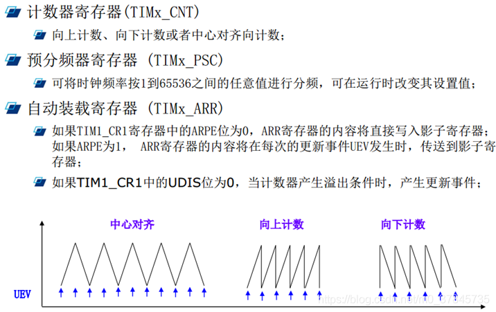

3、计数器模式
1、向上计数模式:计数器从0计数到自动加载值(TIMx_ARR),然后重新从0开始计数并且产生一个计数器溢出事件。
2、向下计数模式:计数器从自动装入的值(TIMx_ARR)开始向下计数到0,然后从自动装入的值重新开始,并产生一个计数器向下溢出事件。
3、中央对齐模式(向上/向下计数):计数器从0开始计数到自动装入的值-1,产生一个计数器溢出事件,然后向下计数到1并且产生一个计数器溢出事件;然后再从0开始重新计数。

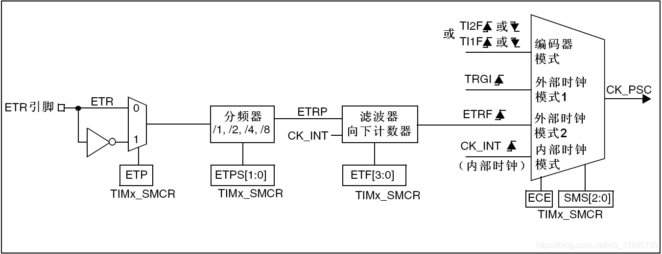

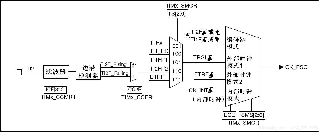

5、计数器时钟源选择
内部时钟(CK_INT)
外部时钟模式1:外部输入脚(TIx)
外部时钟模式2:外部触发输入(ETR)
内部触发输入(ITRx):使用一个定时器作为另一个定时器的预分频器,如可以配置一个定时器Timer1而作为另一个定时器Timer2的预分频器

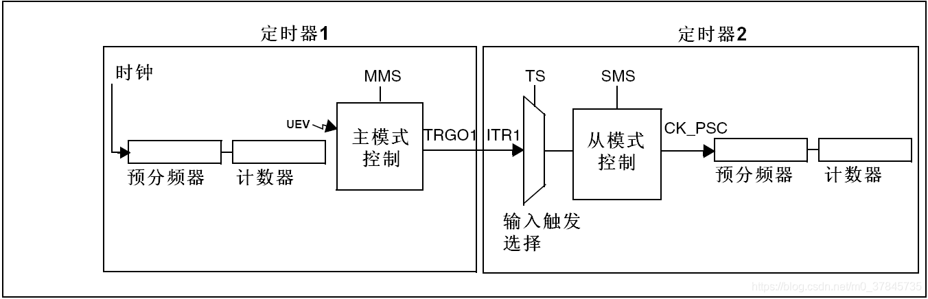

7、定时器同步
所有TIMx定时器在内部相连,用于定时器同步或链接。当一个定时器处于主模式时,它可以对另一个处于从模式的定时器的计数器进行复
位、启动、停止或提供时钟等操作。定时器同步在实际使用中很少使用到,但是在CubeMX配置时会有Trigger Output(TRGO)
Parameters 配置项,所以还是需要搞清楚是干嘛用的。 主/从定时器使用场景:
使用一个定时器使能另一个定时器
使用一个定时器去启动另一个定时器
使用一个定时器作为另一个的预分频器
使用一个外部触发同步地启动2个定时器
在 控制寄存器2(TIMx_CR2)中的MMS[2:0]主模式选择 (Master mode selection):专门选择在主模式下送到从定时器的同步信息
