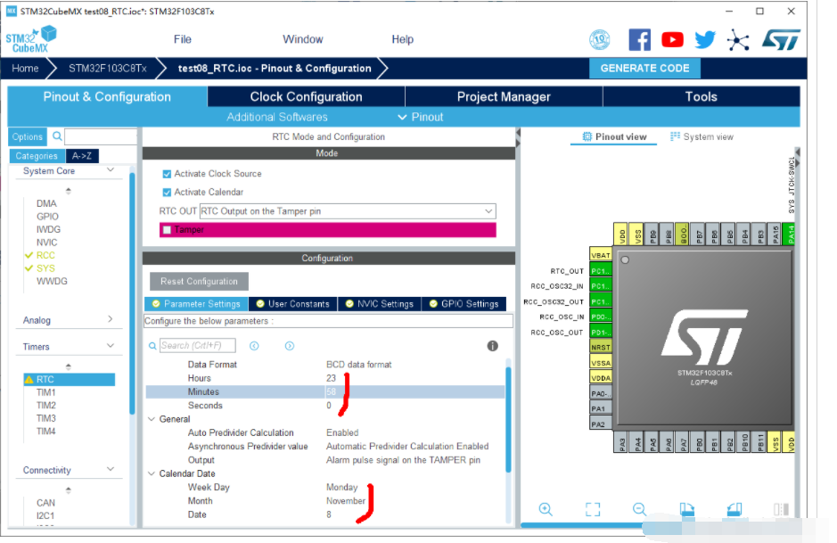

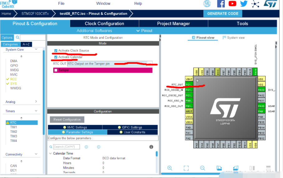

使用cubemx打开串口中断的工程,然后另存为RTC工程,增加如下设置,启用RTC,勾选时钟源、日历、以及RTC OUT:
(注意这里选择RTC OUT输出时,固定是PC13引脚,如果我们之前的工程中设置了PC13引脚,要先设为reset模式,再选RTC OUT)
设置RTC的初始时间:
(其实这里设置的用处不大,一般都要设置成当前的时间,所以一般都会在程序运行后,输入当前的时间再设置)

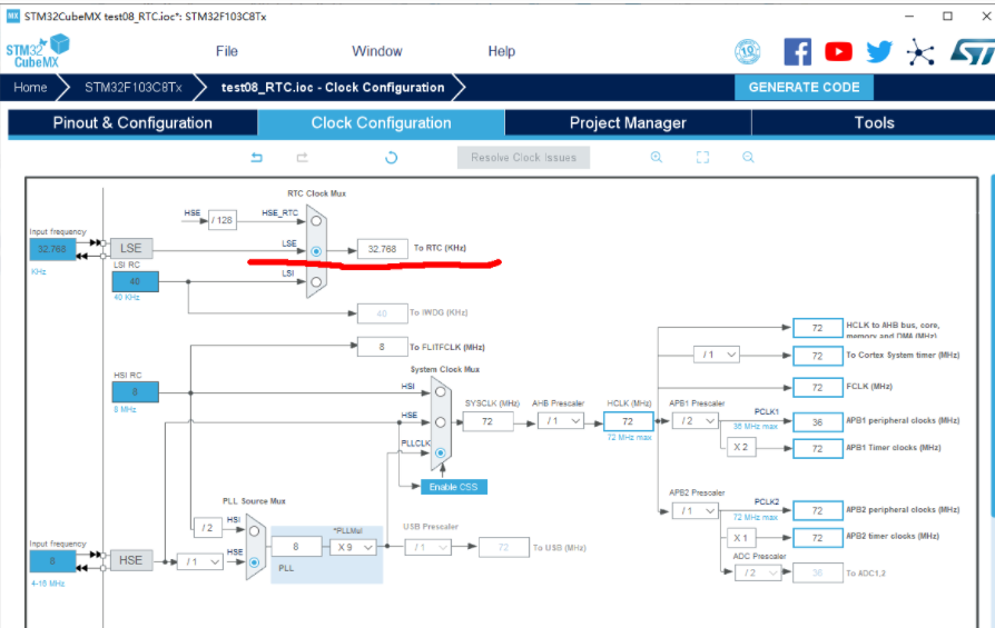

接着,设置RTC的时钟,切换到clock configuration 选项卡,如下设置,选择外部的低速时钟:
这里选择外部时钟是因为,内部的RC振荡器精度较低;而如果使用主时钟(高速时钟)分频后作为时钟源功耗较大;一般RTC要求掉电还能运行,需要低功耗。

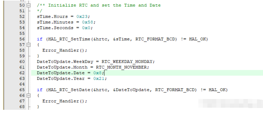

Keil中打开工程,在rtc.c文件中,我们可以看到RTC的初始时间是通过如下方式设置的,
有需要的时候,我们可以仿照这部分代码重新设置时间:

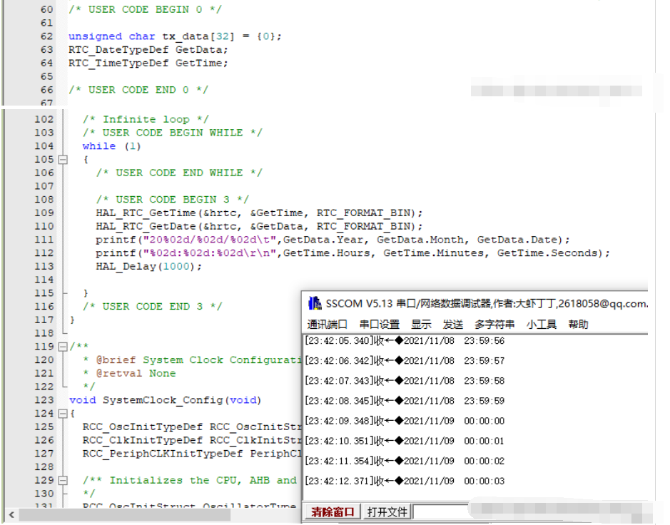

在main.c中添加如下代码,编译、下载、运行,可见右下角的串口打印信息:
这个程序先定义了两个结构体,用来作为保存日期和时间的临时变量;然后通过重定向后的串口打印输出。每秒钟打印一次,可以看到输出时间和日期能自动进位、更新。

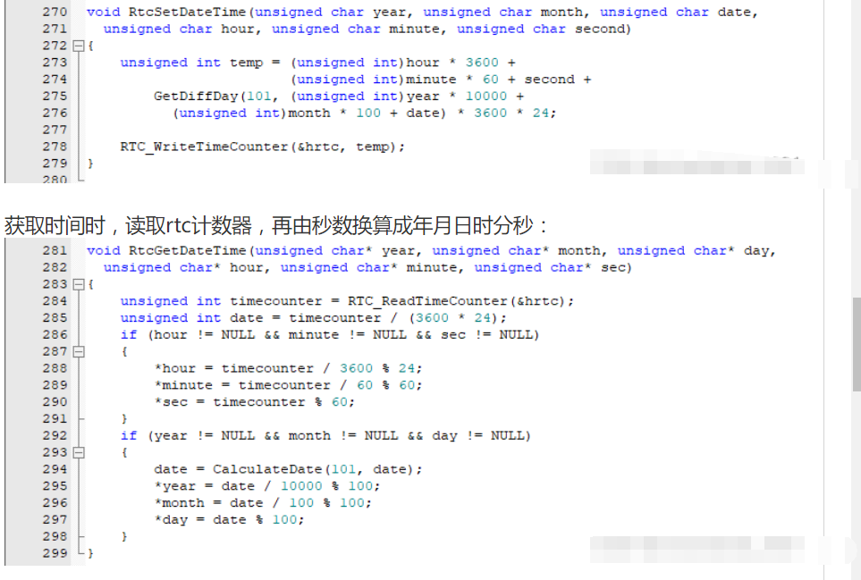

比较彻底的解决办法是不用HAL库的时间设置和时间获取函数,把这套函数完全重写。主要的两个函数如下,就是设置时间和获取时间的函数,把日期和时间看作一个整体。
设置时间时,由日期和时间换算成秒,再写入rtc计数器:
实际上,rtc计数器有32位,每秒增1的话可以计时130多年不溢出,足够一般的使用了。

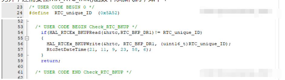

另外,还需要在MX_RTC_Init()函数中添加代码,如下:
这一段是读取后备存储区中的内容,然后对比是否与特定的RTC_unique_ID一致,如果不一致,则设置一个当前的时间初值,并将RTC_unique_ID写入后备存储区;如果一致,则说明初值已经被设置过,直接返回,不再执行HAL库函数中设置RTC时间的操作。

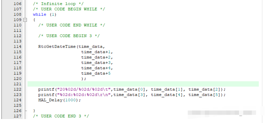

这样就设置完了,之后可以调用获取时间的函数了:

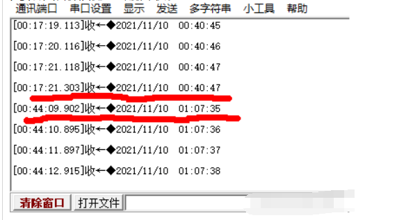

运行结果如下,可以看到中间断电了26分钟,有电池为VBAT供电,再次给系统加电时,时间和日期都能正确获取。
