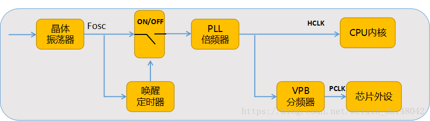

时钟系统的概念及意义:
概念:时钟系统是由振荡器(信号源)、定时唤醒器、分频器等组成的电路。常用的信号源有晶体振荡器和RC振荡器。
意义:时钟是嵌入式系统的脉搏,处理器内核在时钟驱动下完成指令执行,状态变换等动作,外设部件在时钟的驱动下完成各种工作,比如串口数据的发送、A/D转换、定时器计数等等。因此时钟对于计算机系统是至关重要的,通常时钟系统出现问题也是致命的,比如振荡器不起振、振荡不稳、停振等。

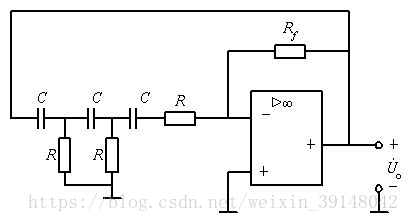

概念:振荡器是用来产生重复电子讯号的电子元件。其构成的电路叫振荡电路,能将直流电转换为具有一定频率交流信号输出的电子电路或装置。
分类:振荡器主要分为RC,LC振荡器和晶体振荡器。RC振荡器是采用RC网络作为选频移相网络的振荡器。LC振荡器是采用LC振荡回路作为移相和选频网络的正反馈振荡器。晶体振荡器的振荡频率受石英晶体控制。
RC振荡器:
RC振荡器是又电阻电容构成的振荡电路,能将直流电转换为具有一定频率交流信号输出的电子电路或装置。
优点:实现的成本比较低,毕竟就是一个电阻电容
缺点:由于电阻电容的精度问题所以RC振荡器的震荡频率会有误差,同时受到温度、湿度的影响
晶体振荡器:
石英晶体振荡器是高精度和高稳定度的振荡器,被广泛应用于彩电、计算机、遥控器等各类振荡电路中,以及通信系统中用于频率发生器、为数据处理设备产生时钟信号和为特定系统提供基准信号。
优点:相对来说震荡频率一般都比较稳定,同时精度也较高
缺点:就是价格要稍微高点了,还有用晶体振荡器一般还需要接两个15-33pF起振电容

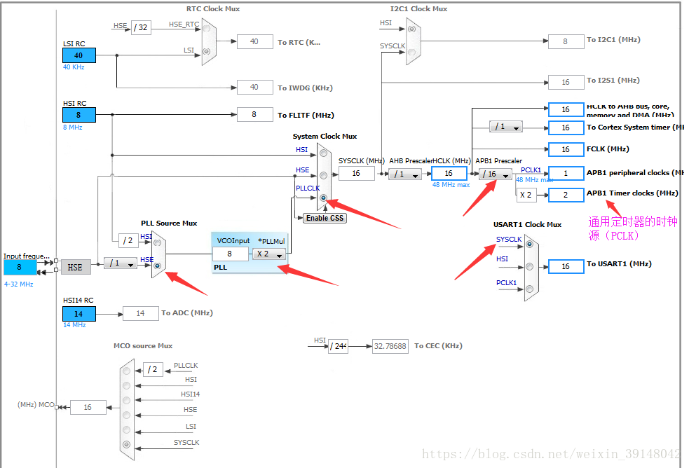

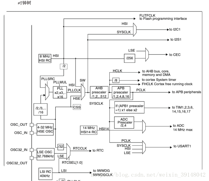

STM32 中有四个时钟源:
HSI:高速内部时钟,RC振荡器,频率为8MHz;
HSE:高速外部时钟,可接石英/陶瓷谐振器,或者接外部时钟源,频率范围为4MHz~16MHz
LSI:低速内部时钟,RC振荡器,频率为40KHz。独立看门狗时钟源只能是这个,还可做RTC时钟源
LSE:低速外部时钟,接32.768KHz的石英晶体。这个主要是RTC的时钟源

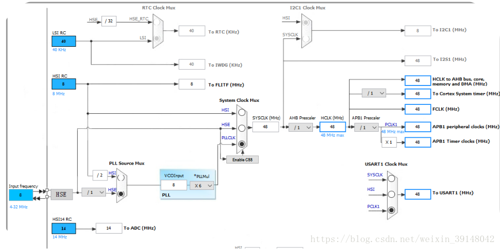

STM32 时钟树的分析:

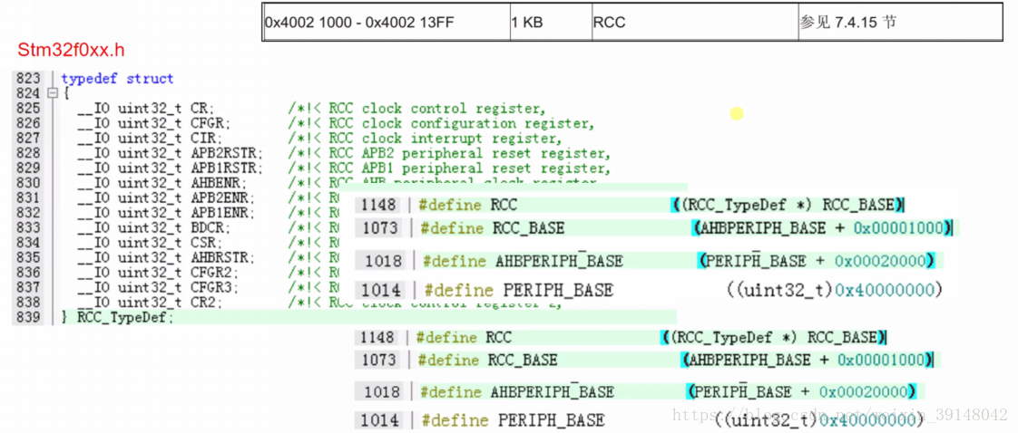

复位和时钟控制 (RCC):

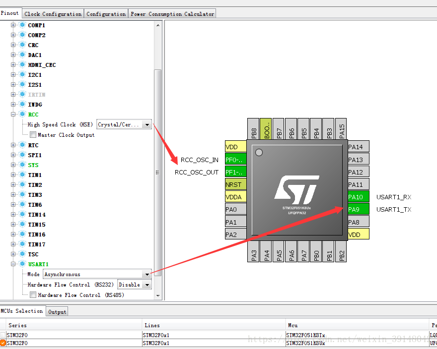

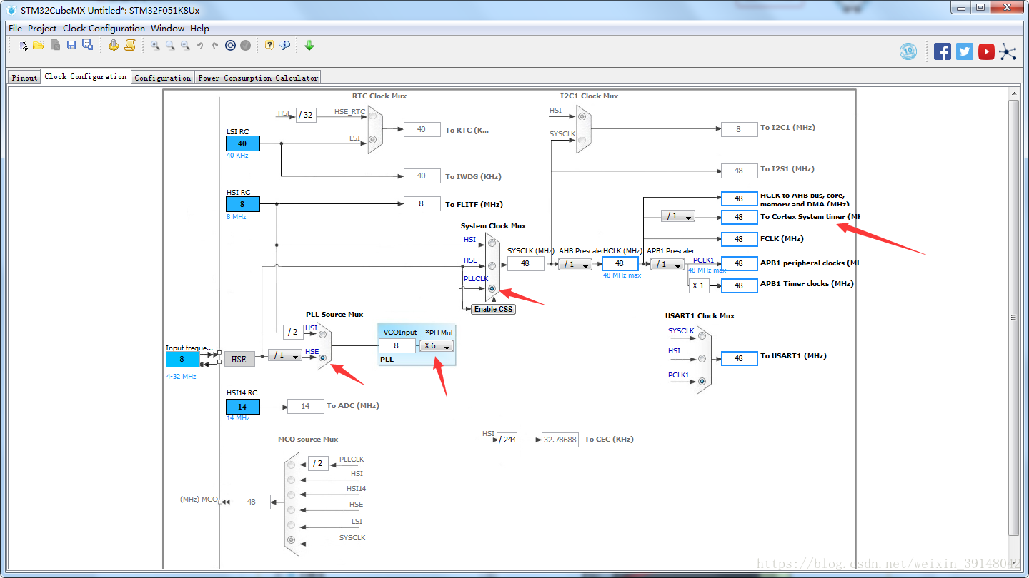

STM32Cubemx配置时钟:
SystemInit () 系统时钟初始化:
void SystemInit(void)
System_stm32f0xx.c中定义,在系统启动之后,程序会先执行 HAL 库定义的 SystemInit 函数,进行系统一些初始化配置,复位 RCC 时钟配置为默认复位值(默认开启 HSI)
void SystemClock_Config(void)
在main.c中定义,实现时钟的具体配置,配置PLL, 配置AHB和HPB的时钟

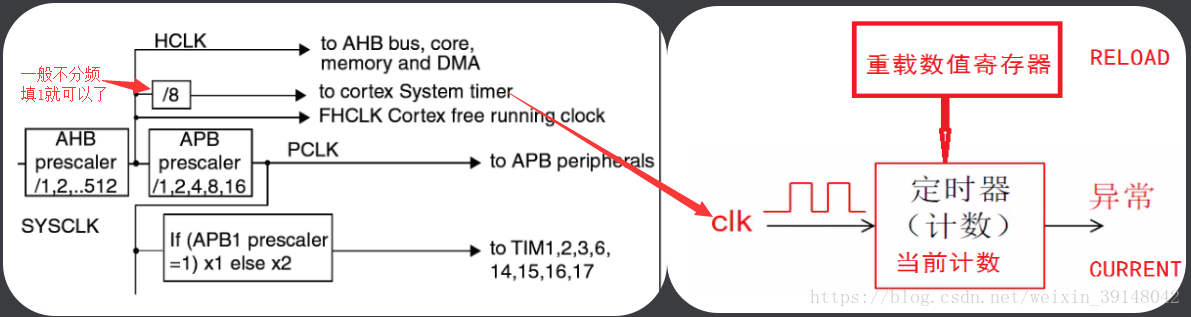

SysTick定时器讲解
内容概要:
SysTick定时器简介
SysTick定时器工作原理分析
SysTick寄存器
SysTick定时器使用实例
SysTick定时器简介:
概念:
定时器,能够定时、计数的器件称为定时器。

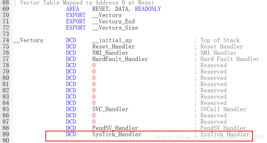

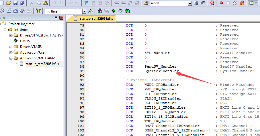

SysTick, 称作系统滴答定时器,简称滴答定时器。是一个定时设备,位于Cortex-M0内核中,可以对输入的时钟进行计数,当然,如果时钟信号是周期性的,计数也就是计时。
系统定时器一般用于操作系统,用于产生时基,维持操作系统的心跳。根据这个中断,系统就可以实现时间片的计算从而切换进程。
工作原理:滴答定时器是一个24位定时器,也就是最多能计数2^24。在使用的时候,我们一般给计数器送一个初始的计数值,计数器向下计数,每来一个时钟信号,计数初值就减一,计数值减到0的时候,就会发出一次中断。然后重新从计数初值再减一计数,循环不断。

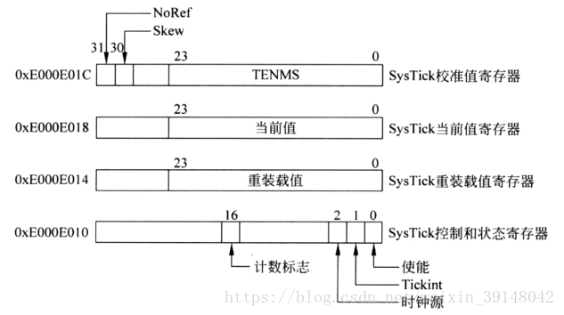

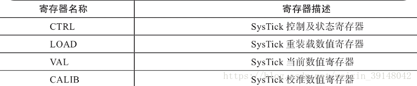

SysTick寄存器:

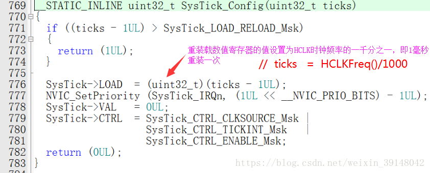

SysTick定时器初始化:

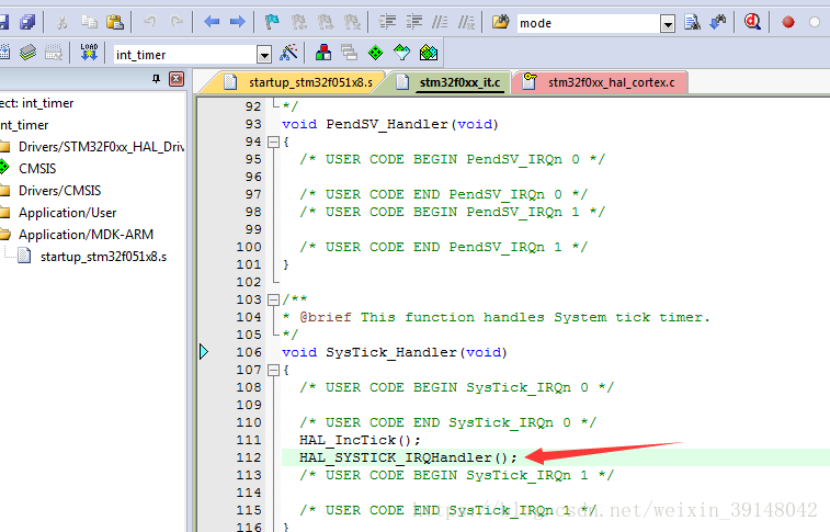

Main中已经实现对SysTick定时器的初始化
void SystemClock_Config(void);
HAL_SYSTICK_Config(HAL_RCC_GetHCLKFreq()/1000);//HAL_RCC_GetHCLKFreq()函数得到的就是HCLK的频率,除以1000表示1/(HCLK/1000)秒钟计数一次
SysTick_Config(TicksNumb);
在core_cm0.h定义了SysTick_Config(uint32_t ticks)
SysTick中断相关:

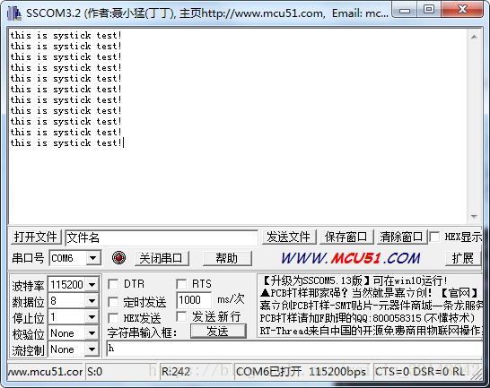

实例: 利用SysTick定时器实现0.5秒钟打印一个字符串

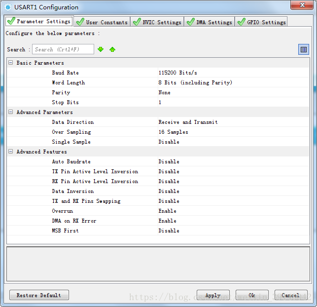

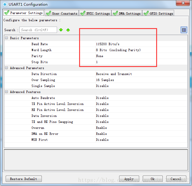

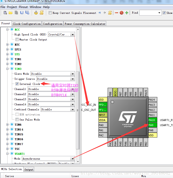

设置串口:
设置系统时钟为外部时钟:

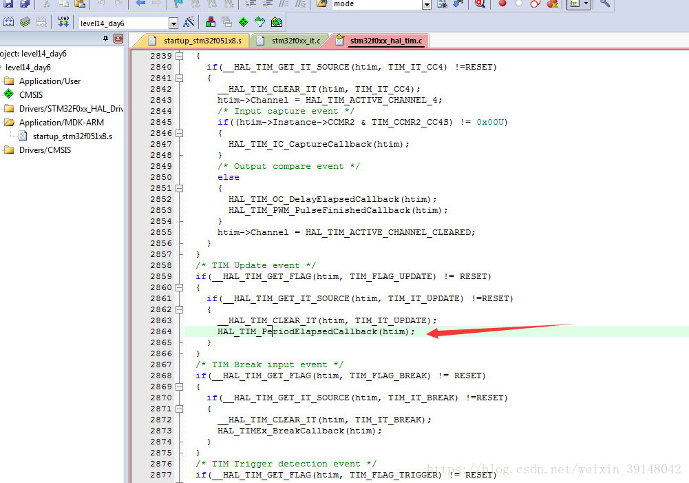

追加到回调函数:

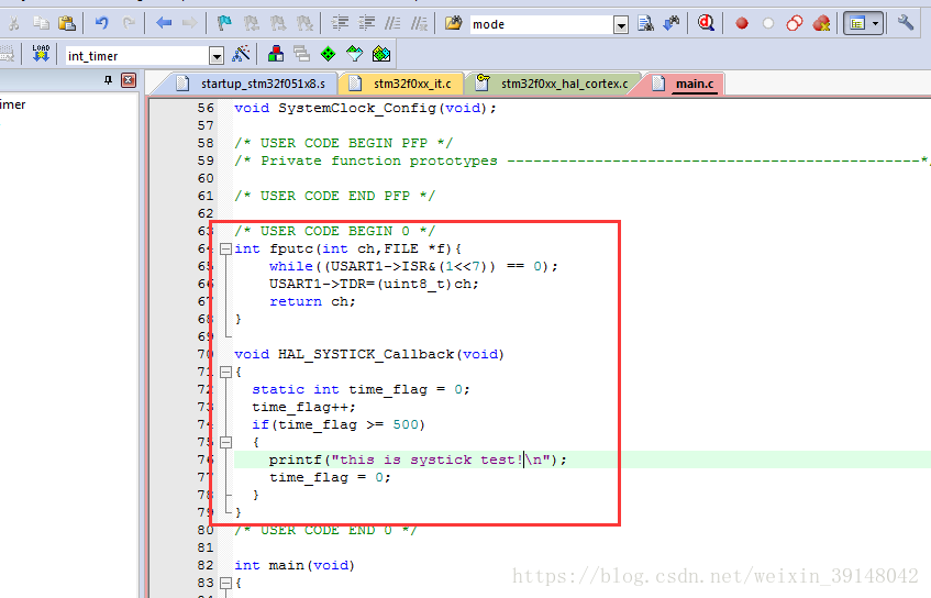

在main.c函数中重新编写fputc 和 回调函数:
int fputc(int ch,FILE *f){
while((USART1-》ISR&(1《《7)) == 0);
USART1-》TDR=(uint8_t)ch;
return ch;
void HAL_SYSTICK_Callback(void)
static int time_flag = 0;
time_flag++;
if(time_flag 》= 500)
printf(“this is systick test!n”);
time_flag = 0;
测试结果:

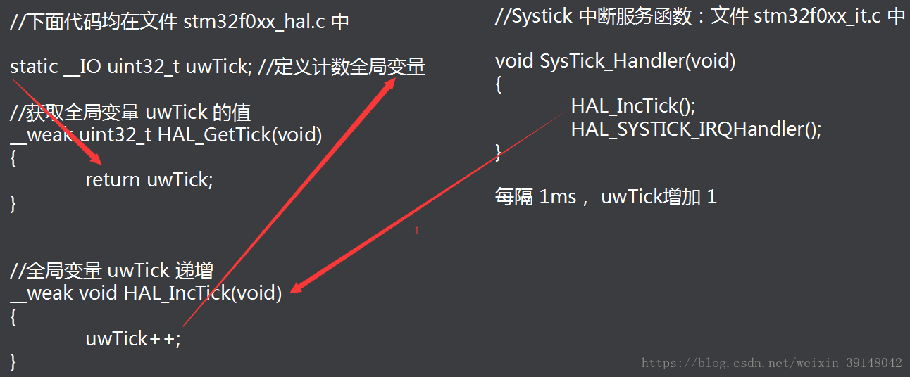

HAL_Delay()函数的实现
HAL_Delay()分析:
利用SysTick实现精准的延时:
__weak void HAL_Delay(__IO uint32_t Delay)
uint32_t tickstart = 0U;
tickstart = HAL_GetTick();
while((HAL_GetTick() - tickstart) 《 Delay) ;
HAL_Delay() 的局限:
HAL库的延时函数有一个局限性,在中断服务函数中使用HAL_Delay会引起混乱,因为它是通过中断方式实现,而 Systick 的中断一般操作系统优先级是最低的,所以在中断中运行 HAL_Delay 会导致死锁的现象。

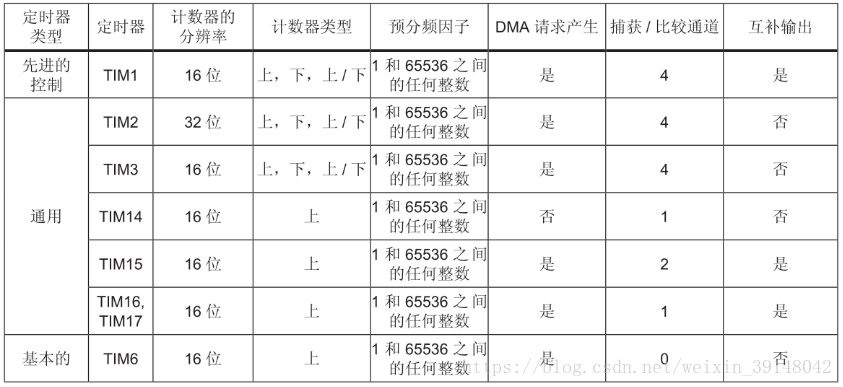

STM32F051xx 系列器件包括多达 6 个通用定时器,1个基本定时器和1个高级定时器。
几种定时器功能比较:
通用定时器TIMx功能:
● 定时器定时计数
● 输入捕获
● 输出比较
● PWM输出
● 使用外部信号控制定时器和定时器互连的同步电路
高级定时器TIM1功能:
● 通用定时器的有功能
● 带死区控制和紧急刹车,可用于PWM控制电机
基本定时器TIM1功能:
● 主要运用于定时计数以及驱动DAC

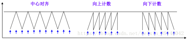

定时器计数模式:
向上计数模式:计数器从0计数到自动加载值(TIMx_ARR),然后重新从0开始计数并且产生一个计数器溢出事件。
向下计数模式:计数器从自动装入的值(TIMx_ARR)开始向下计数到0,然后从自动装入的值重新开始,并产生一个计数器向下溢出事件。
中央对齐模式(向上/向下计数):计数器从0开始计数到自动装入的值-1,产生一个计数器溢出事件,然后向下计数到1并且产生一个计数器溢出事件;然后再从0开始重新计数。
定时器计数原理:(很重要,后面编程时配置通用定时器要用到)

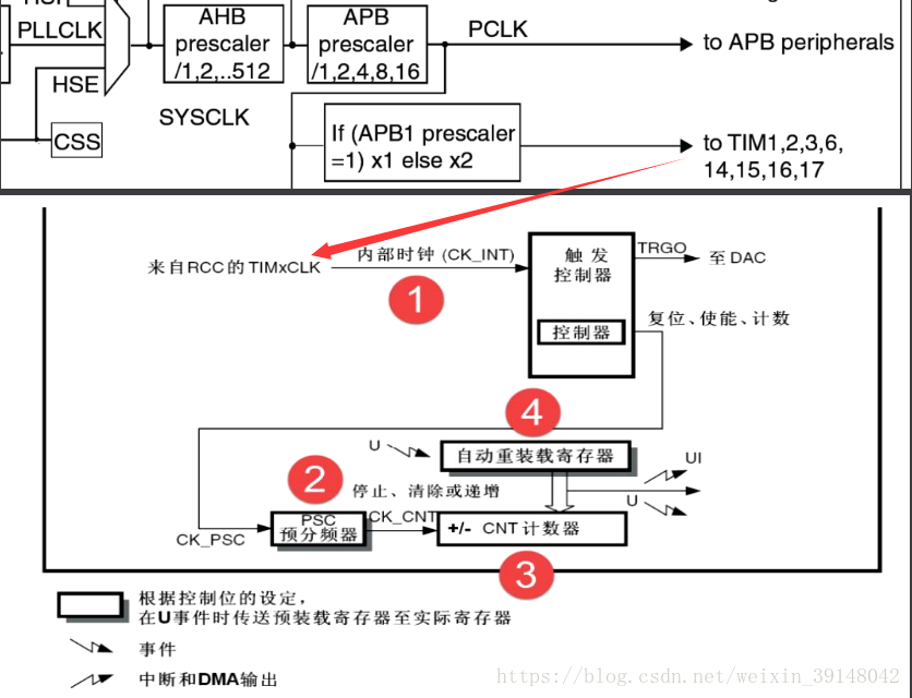

时钟源:定时器时钟 TIMxCLK,即内部时钟 CK_INT,经 APB 预分频器后分频提供
计数器时钟:定时器时钟经过 PSC 预分频器之后,即 CK_CNT,用来驱动计数器计数
计数器CNT: 是一个 16 位/32的计数器
自动重装载寄存器:这里面装着计数器能计数的最大数值。当计数到这个值的时候,如果使能了中断的话,定时器就产生溢出中断

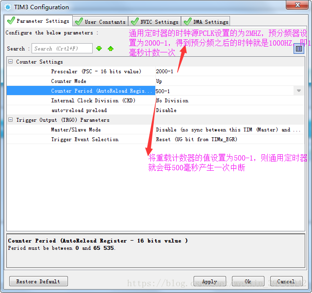

计时中断时间: 1/(TIMxCLK/(PSC+1)) * (ARR+1)

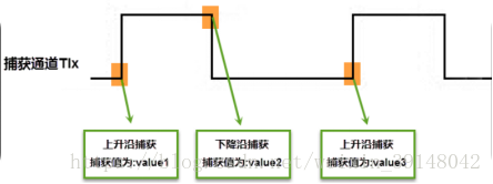

定时器输入捕获与输出比较:

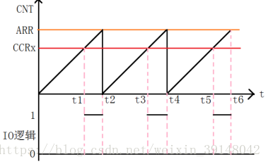

输入捕获:输入捕获可以用来捕获外部事件,比如引脚的电平变化(上升沿,下降沿),并记录下变化的时间,通常可以用来测量外部信号的频率或者电平持续的时间。
输出比较:此项功能是用来控制一个输出波形,当计数器与捕获/比较寄存器的内容相同时,输出比较功能做出相应动作,比如电平的翻转。通常用于生产PWM波形。

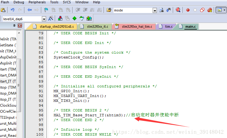

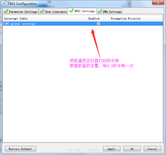

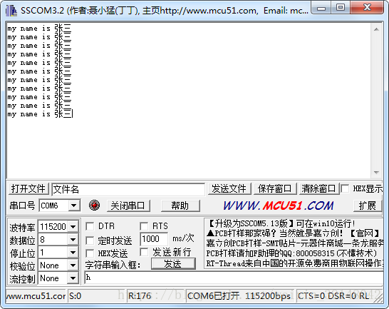

STM32定时器使用实例:利用通用定时器实现定时0.5秒中断,并在中断处理函数中打印输出字符。

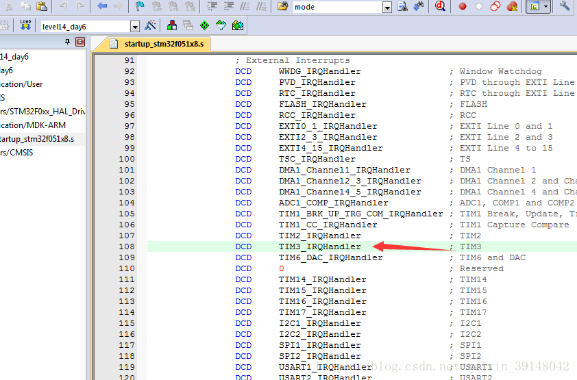

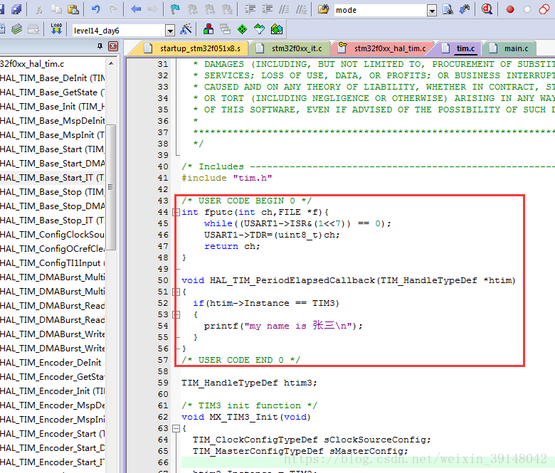

追加到回调函数:
重新编写fputc 和 回调函数:
int fputc(int ch,FILE *f){ while((USART1-》ISR&(1《《7)) == 0); USART1-》TDR=(uint8_t)ch; return ch;} void HAL_TIM_PeriodElapsedCallback(TIM_HandleTypeDef *htim){ if(htim-》Instance == TIM3) { printf(“my name is 张三n”); }} 启动定时器并使能中断:
HAL_TIM_Base_Start_IT(&htim3);//启动定时器并使能中断 测试结果:

STM32 时钟树的分析:
复位和时钟控制 (RCC):
STM32Cubemx配置时钟:

设置串口:
设置系统时钟为外部时钟:
追加到回调函数:
