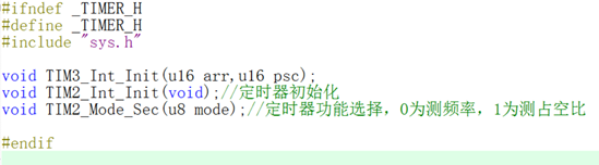

在timer.h进行函数声明。

TIM2初始化函数编写,将I/O设置为复用功能。
TIM2模式选择函数编写,进行模式切换时注意将外设TIM2重设为省缺值,否则定时器会自动重装之前的ARR和PSC值,将无法进行模式切换。

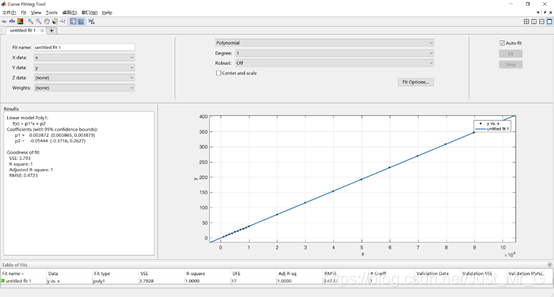

1、 频率误差曲线拟合
收集测量值。
第一行为函数信号发生器显示频率,第二行为实际测量值,第三行为误差值。
将数据导入Matlab进行数值分析,拟合曲线。
以实际测量值为X,频率误差值为Y,采用多项式拟合,得到X-Y关系式。

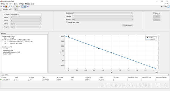

占空比误差曲线拟合
收集测量值。
第一行为函数信号发生器显示频率,第二行为定时器计数值,第三行为函数信号发生器显示占空比折算时间值,第四行为误差。
由于发现占空比测量误差主要与输入频率有关,所以只进行频率和误差二维关系曲线的拟合,不再进行频率、占空比和误差三维曲线的拟合。图中实际测量的频率值为X(已经过频率线性补偿的值),占空比测量误差为Y,采用多项式拟合,得到X-Y关系式。

实测频率误差为0.0006%,占空比误差0.064%。(若进行更好的曲线拟合,测量误差更小);低频时不再进行展示,频率和占空比测量误差更小。在误差允许范围内,可测量40M的矩形波的频率和占空比。
