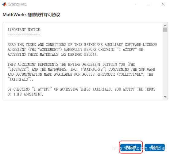

  教大家一种亲测有效的方法,在matlab路径下,我的是(C:Program FilesPolyspaceR2020abinwin64)找到“ install_supportsoftware.exe”或“ SupportSoftwareInstaller.exe”,双击运行。如下图:
  步骤二:

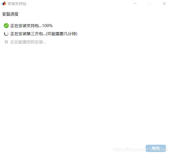

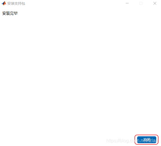

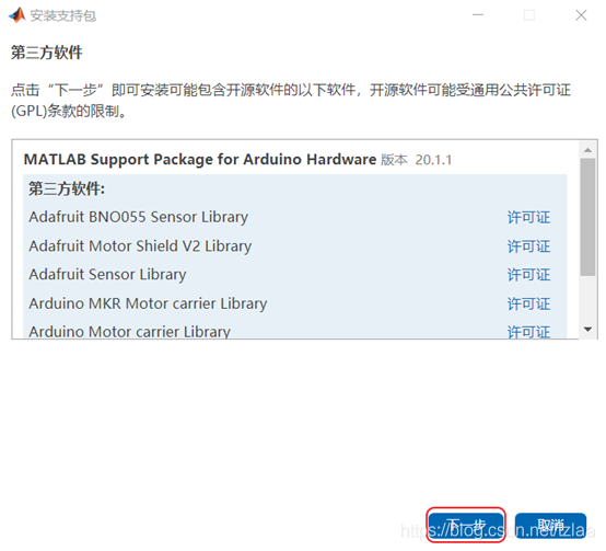

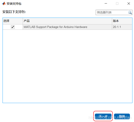

  之后如果你下载的安装包在matlab的默认路径下,它会自动识别你的安装包进行安装。如果你的安装包不在默认路径可能需要自己选择。
