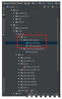

首先我们把so库拷贝到libs下面。
这里面是我们要调用的两个so库,一个是T613_I2C_DLL
另一个是T613_algorithm_DLL。如下图
包的层次是 com.t613.t613_demo
我们需要新建包,层次如下:
然后再这个目录下新建t613_Interface和T613_parameter两个类。
