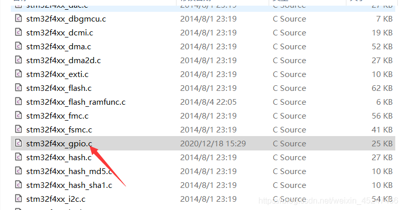

- 首先添加一下库函数

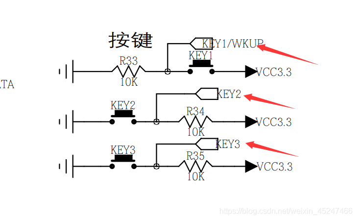

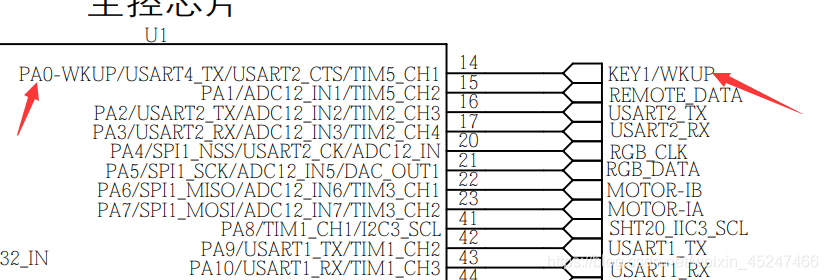

- 看一下开发板原理图
得到对应的按键对应KEY1->PA0,KEY2->PD2,KEY3->PC12;
点击KEY1是为高电平,KEY2,KEY3分别是低电平。
