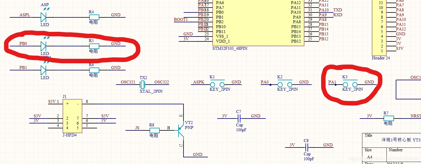

(1)实验内容
当按键按下后LED翻转
(2)原理图
LED连接PB0,按键为PA1
我使用的是洋桃开发板:
(3)代码
