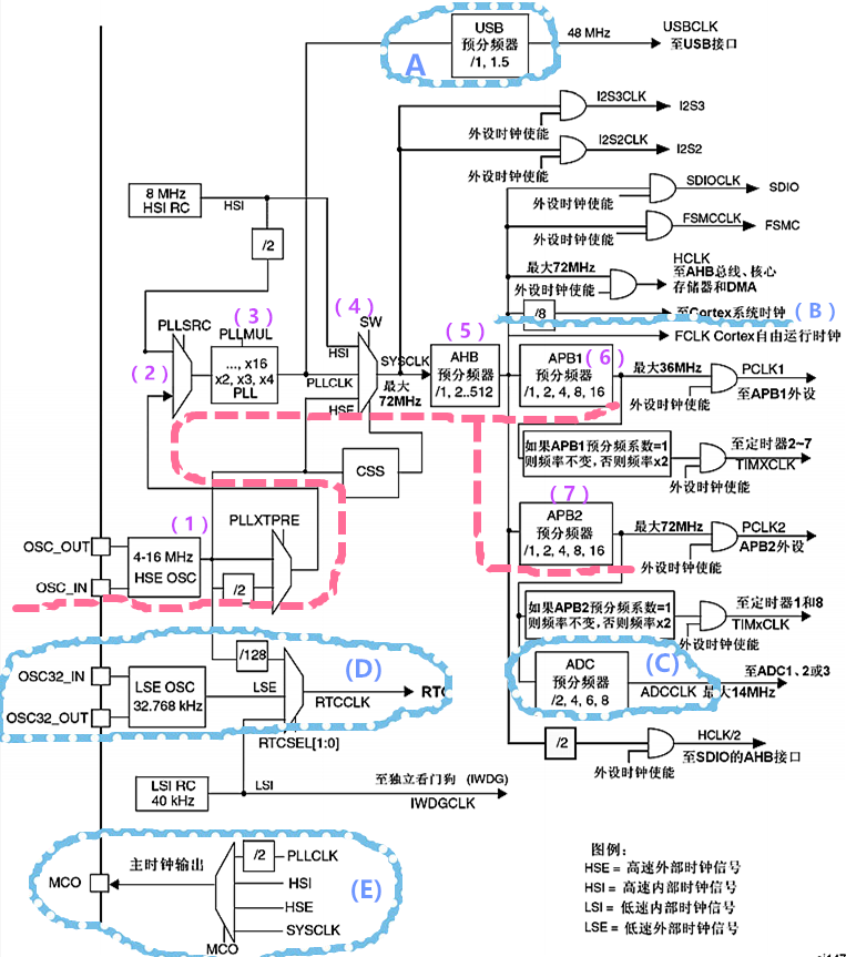

时钟树是了解STM32时钟的灵魂,STM32一切和时钟相关的操作,都要经过它进行调度。那么这个时钟树究竟是何方神圣呢?我们可以看到下图。
上图中就是STM32的时钟树了。这个图是从《STM32F10x微控制器参考手册》中截出来的,我在上面用不同颜色的笔进行了简单的标定,以便于后面的讲解。建议大家在看下文的时候,可以结合着《STM32F10x微控制器参考手册》 RCC 章节一起阅读(STM32F10x微控制器参考手册.pdf)。下面我们一起跟着图来分析一下这棵“时钟树”。
首先我们可以看到,在图中用粉色的虚线笔标定的区域,我把它叫做STM32时钟树的时钟主线。也就是说,STM32几乎所有的外围设备的时钟都由这个部分产生。
图中(1)部分是HSE 高速外部时钟信号,该信号可以在芯片外部外接有源晶振或者无源晶振提供,频率从 4-16MHZ不等。当使用有源晶振时,时钟从 OSC_IN 引脚进入, OSC_OUT 引脚悬空,当选用无源晶振时,时钟从 OSC_IN 和 OSC_OUT 进入,并且要配谐振电容。 HSE 最常使用的就是 8M 的无源晶振,因此在这里,我的开发板上也使用的是8MHz的无源晶振作为外部时钟信号的来源。当确定 PLL 时钟来源的时候, HSE 可以不分频或者 2 分频(也就是图中的/2),这个由时钟配置寄存器 CFGR 的位 17: PLLXTPRE 来设置,我们设置为 HSE不分频。 多说一句,这里的PLLXTPRE 我们可以将它理解为一个可以通过写程序来控制的“单刀双掷”开关。
从(1)中经过选择出来的时钟信号,紧接着被传递到(2)部分中。
(2)部分的名称是PLL时钟源,PLL时钟来源可以有两个,一个来自 HSE(也就是刚才从(1)部分电路中传递过来的时钟信号),另外一个是 HSI/2(也就是高速内部RC振荡器经过2分频后传递过来的信号)。具体用哪一路信号,则由时钟配置寄存器 CFGR 的位 16: PLLSRC 设置。 HSI 是内部高速的时钟信号,频率为 8M,根据温度和环境的情况频率会有漂移,在某些应用环境下可能会存在较大的误差,一般不作为 PLL 的时钟来源。这里我们选 HSE 作为PLL 的时钟来源。
(2)中的信号出来,就被送往(3)去,(3)是用来产生PLL时钟PLLCLK的电路,我们可以看到(2)中的信号在(3)中通过锁相环PLL倍频后,输出一路名为PLLCLK的时钟信号。具体要通过设置 PLL 的倍频因子,可以对 PLL 的时钟来源进行倍频,倍频因子可以是:[2,3,4,5,6,7,8,9,10,11,12,13,14,15,16],具体设置成多少,可以由时钟配置寄存器 CFGR 的位21-18位: PLLMUL[3:0]设置。我们这里设置为 9 倍频,因为上一步我们设置 PLL 的时钟来源为 HSE=8M,所以经过 PLL 倍频之后的 PLL 时钟: PLLCLK = 8M *9 = 72M。
72M是ST官方推荐的稳定运行时钟,如果你想超频的话,增大倍频因子即可,最高为 128M。在这里,我们设置 PLL 时钟: PLLCLK = 8M *9 = 72M。
在(3)中获取了PLLCLK信号后,紧接着这路信号又被传送到(4)中来。(4)是系统时钟选择电路。从图中我们可以看出,系统时钟来源可以是: HSI、 PLLCLK、 HSE,具体的时钟配置寄存器 CFGR 的位 1-0:SW[1:0]设置。我们这里设置系统时钟:SYSCLK = PLLCLK = 72M。 当然,SYSCLK信号也可选自HSI和HSE,但是这两路信号没有倍频,只有8MHz大小,速度较慢。
从(4)中出来的信号,兵分两路,一路向上走,走到了图上方的(A)处,通过USB预分频器分频,送至USB接口,用作USB设备的时钟信号;另一路继续往下走,到了(5)中。(5)是AHB总线时钟HCLK,也就是所有外围设备的时钟信号的总集了。
系统时钟 SYSCLK 经过(5)中的 AHB 预分频器分频之后得到时钟叫 APB 总线时钟,即 HCLK,分频因子可以是:[1, 2, 4, 8, 16, 64, 128, 256, 512],具体的由时钟配置寄存器 CFGR的位 7-4 :HPRE[3:0]设置。片上大部分外设的时钟都是经过 HCLK 分频得到,至于 AHB总线上的外设的时钟设置为多少,得等到我们使用该外设的时候才设置,我们这里只需粗线条的设置好 APB 的时钟即可。 我们这里设置为 1 分频,即 HCLK=SYSCLK=72M。
到这里,从(5)中出来的HCLK信号就会被送往各外设中去了。这里我选择了两条较为主要的线路进行说明,一条通往(6)APB1总线时钟HCLK1,另一条通往(7) APB2总线时钟HCLK2。
我们先来看一下(6)APB1总线时钟HCLK1。
APB1 总线时钟 PCLK1 由 HCLK 经过低速 APB 预分频器得到,分频因子可以是:[1,2,4,8,16],具体的由时钟配置寄存器 CFGR 的位 10-8: PRRE1[2:0]决定。 HCLK1 属于低速的总线时钟,最高为 36M,片上低速的外设就挂载到这条总线上,比如USART2/3/4/5、SPI2/3、I2C1/2 等。至于 APB1 总线上的外设的时钟设置为多少,得等到我们使用该外设的时候才设置,我们这里只需粗略的设置好 APB1 的时钟即可。我们这里设置为 2 分频,即 PCLK1 = HCLK/2 = 36M。
再来看一下(7) APB2总线时钟HCLK2。
APB2 总线时钟 PCLK2 由 HCLK 经过高速 APB2 预分频器得到,分频因子可以 是:[1,2,4,8,16],具体由时钟配置寄存器 CFGR 的位 13-11: PPRE2[2:0]决定。 HCLK2属于高速的总线时钟,片上高速的外设就挂载到这条总线上,比如全部的 GPIO、 USART1、SPI1 等。至于 APB2 总线上的外设的时钟设置为多少,得等到我们使用该外设的时候才设置,我们这里也只需粗略的设置好 APB2 的时钟即可。我们这里设置为 1 分频,即 PCLK2= HCLK = 72M。
接下来,我们通过设置系统时钟的库函数,来看一下刚才分析的这7个步骤。 上面的 7 个步骤对应的设置系统时钟库函数如下, 该函数截取自固件库文件system_stm32f10x.c。在这里我已把互联型相关的代码删掉,把英文注释翻译成了中文,并把代码标上了序号,总共七个步骤。该函数是直接操作寄存器的,有关寄存器部分请参考数据手册的 RCC 的寄存器描述部分。

到此,主线部分的时钟信号产生过程就已经全部讲解完了。图中我还用蓝色笔标定了(A)~(E)部分电路。
下面对这5部分电路的时钟也进行简要的说明。
(A)USB 时钟 USB 时钟是由 PLLCLK 经过 USB 预分频器得到,分频因子可以是:[1,1.5], 具体的由时钟配置寄存器 CFGR 的位 22: USBPRE 配置。 USB的时钟最高是 48M,根据分频因子反推过来算 , PLLCLK 只能是 48M 或者是 72M。一般我们设置 PLLCLK=72M,USBCLK=48M。 USB 对时钟要求比较高,所以 PLLCLK 只能是由 HSE倍频得到,不能使用 HSI 倍频。 (B)Cortex 系统时钟 Cortex 系统时钟由 HCLK 8 分频得到,等于 9M, Cortex 系统时钟用来驱动内核的系统定时器 SysTick, SysTick 一般用于操作系统的时钟节拍,也可以用做普通的定时。 (C)ADC 时钟 ADC 时钟由 PCLK2 经过 ADC 预分频器得到,分频因子可以是[2,4,6,8],具体的由时钟配置寄存器 CFGR 的位 15-14: ADCPRE[1:0]决定。 很奇怪的是怎么没有 1 分频。 ADC时钟最高只能是 14M,如果采样周期设置成最短的 1.5 个周期的话, ADC 的转换时间可以达到最短的 1us。如果真要达到最短的转换时间 1us 的话,那 ADC 的时钟就得是 14M,反推 PCLK2 的时钟只能是: 28M、 56M、 84M、 112M,鉴于 PCLK2 最高是 72M,所以只能取 28M 和 56M。 (D)RTC 时钟、独立看门狗时钟 RTC 时钟可由 HSE/128 分频得到,也可由低速外部时钟信号 LSE 提供,频率为 32.768KHZ,也可由低速内部时钟信号 HSI 提供,具体选用哪个时钟由备份域控制寄存器BDCR 的位 9-8: RTCSEL[1:0]配置。 独立看门狗的时钟由 LSI 提供,且只能是由 LSI 提供,LSI 是低速的内部时钟信号,频率为 30~60KHZ 直接不等,一般取 40KHZ。 (E) MCO 时钟输出 MCO 是 microcontroller clock output 的缩写,是微控制器时钟输出引脚,在 STM32 F1系列中 由 PA8 复用所得,主要作用是可以对外提供时钟,相当于一个有源晶振。 MCO 的时钟来源可以是: PLLCLK/2、 HSI、HSE、 SYSCLK,具体选哪个由时钟配置寄存器CFGR 的位 26-24: MCO[2:0]决定。 除了对外提供时钟这个作用之外, 我们还可以通过示波器监控 MCO 引脚的时钟输出来验证我们的系统时钟配置是否正确。
