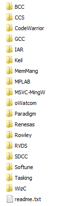

接下来看看IAR文件夹的内容,里面都是跟单片机底层相关的,由于我们以STM32F103为例,因此只需要保留ARM_CM3文件夹即可,其余可选择性删除。ARM_CM3文件夹里只有几个文件,这几个文件是操作系统最最底层的部分:
接下来再看看Keil文件夹的内容,里面只有一个文件,文件提示See-also-the-RVDS-directory,意思是让我们参照RVDS目录下的文件。其实我们以MDK建工程时,就是拿RVDS目录下的文件来替代的,因此我们应该把RVDS目录下的文件拷贝到Keil目录下,跟上面IAR文件夹一样我们只拷贝ARM_CM3文件夹即可:
到这里我们可以把其他无用的文件统统删掉了,portable目录下只保留下面几个文件夹的文件即可:

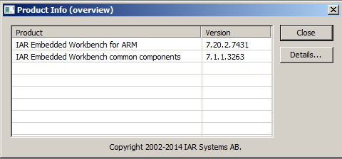

事先说明下,小灯使用的IAR版本是

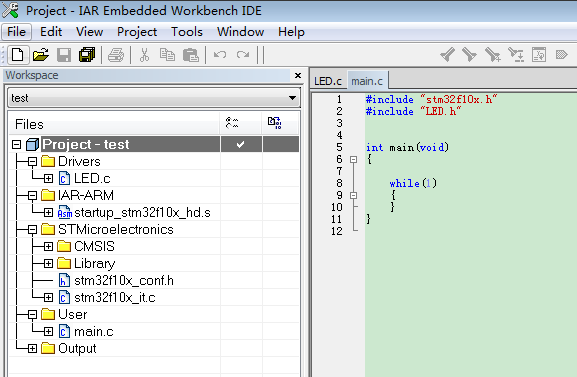

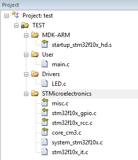

关于IAR下如何创建STM32基础工程,小灯就偷下懒不介绍了,这入门级的知识还是交给卖开发板的人来传播吧,小灯就以自己平常用的简单工程为例:
工程当中只有一个LED.c是小灯额外添加的,小灯一直停留在跑灯的水平,习惯用LED来观察现象,希望各位大神莫怪。工程源码结构如下:
其中FreeRTOS文件夹下就是FreeRTOS的源码:

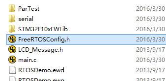

好了这时我们可以尝试编译下整个工程了,编译结果提示缺少了个头文件:
FreeRTOS组织也真是奇葩,居然连这么重要的文件都不提供在源码里面!!!前面提醒过大家,新建工程时碰到问题一定要参考官方提供的Demo,既然Demo是一堆成品的工程,那么里面绝对有我们所需的这个FreeRTOSConfig.h
我们就选择打开DemoCORTEX_STM32F103_IAR下的这个工程吧,果不其然里面真的有我们需要的这个头文件:

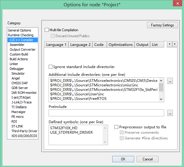

把这文件放哪里好呢,这是一直纠结小灯的问题,官方直接把这文件放在工程目录下,但这么重要的配置文件这么随便放似乎不太好吧。在小灯看来,这个文件的重要性和打开的概率绝不比FreeRTOS内核文件低,所以还是把它放在源码里面比较合理:
在C/C++ Compiler下添加头文件路径:
$PROJ_DIR$..SourceFreeRTOS

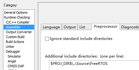

还有一个地方一定要十分注意,因为操作系统的最最底层的几个文件也需要用到FreeRTOSConfig.h头文件,而底层文件是用汇编来写的,因此必须在Assembler下添加FreeRTOSConfig.h头文件路径:

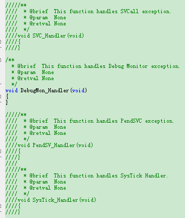

(1)定义系统底层相关的函数
其中SVC中断时操作系统启动时进入的中断,而PendSV中断手动切换任务时进入的中断,SysTick中断不用我多说了,@正点原子的基础例程几乎都使用这个定时器定时,在这里SysTick是作为操作系统的心脏。由于FreeRTOS对这几个中断的名称做了自己的定义,因此必须要重定义这几个函数才能正常进入中断,但这么做又会跟ST提供的stm32f10x_it.c文件当中定义的中断相冲突,因此必须将stm32f10x_it.c下对应的几个中断服务函数屏蔽掉,否则编译会提示函数重定义:

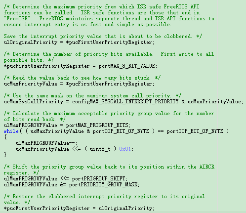

不过站在他们的角度来思考,其实我们也应该给他们那么一丁点儿理解,毕竟他们采取了一个比较简单的方法来获取不同厂商的单片机的有效优先级位数,算法是通过对优先级寄存器组的某一个寄存器写入0xFF,然后再读出来看实际上有多少位写入成功,然后根据实际的有效位数来重设优先级分组寄存器的分组方式(上面提到的分组方式4)。有兴趣的可以研究下他们的算法,代码截图在下面:
不知不觉越扯越远了,回归正题,到底为何要重设可屏蔽的中断优先级阈值,我们重新把思路理一下。根据STM32的中断优先级的设计,只有高4位有效,还有FreeRTOS默认将4个优先级位均划分为抢占优先级。由于FreeRTOS官方提供的中断优先级阈值是191(对应实际的0xB),也就是11~15的优先级均可***作系统屏蔽。但我们实际使用时设置的中断优先级一般不会使用到11打后的,例如@正点原子的基础例程里面使用最多的1~3,所以我们必须要修改这个值,否则我们要重新修改所有底层驱动的优先级。

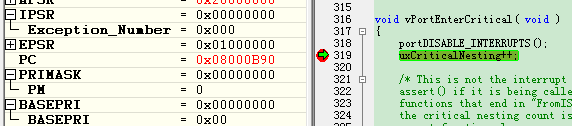

由于优先级寄存器是高四位有效,因此上述的屏蔽阈值实际上是0x1,也就是说优先级在1~15之间的中断均可***作系统屏蔽,而优先级0归由用户自己控制。值得注意的是configMAX_SYSCALL_INTERRUPT_PRIORITY的高四位绝对不能设为0,下面小灯给出0x0F的仿真结果:

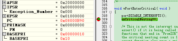

当configMAX_SYSCALL_INTERRUPT_PRIORITY设为0x0F时系统在进入临界区时BASEPRI寄存器的值一直为0,没有更新。下面给出0x1F时的仿真结果:
当configMAX_SYSCALL_INTERRUPT_PRIORITY设为0x1F时系统在进入临界区时BASEPRI寄存器的值更新为0x10,中断优先级阈值寄存器起作用了!原因在上面也解释过了,因为STM32F103的优先级寄存器是高四位有效的,对应的BASEPRI也是高四位能够写入而低四位无法写入,而BASEPRI有一个特点——对它写0会取消屏蔽所有中断(相当于禁用了该寄存器),因此BASEPRI的高四位一定不能设为0,否则不会屏蔽任何中断,这点注意下就好了。

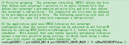

(3)添加参数检测功能
该参数检测功能是官方提供的一个参考,很多人为了省事不使用参数检测,但小灯劝诫各位千万不能干这蠢事!说了半天想必大家也累了,那么接下来就开始我们跑灯之旅吧!

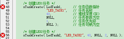

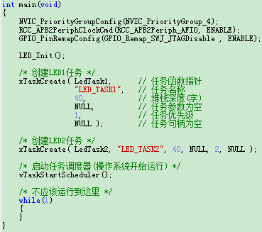

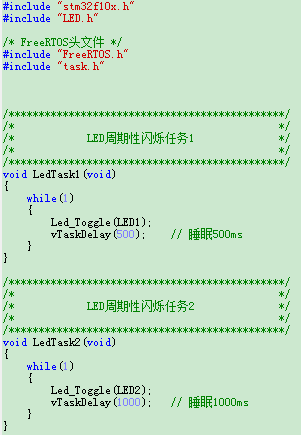

下面就以LED创建两个闪烁任务:
至于LED底层驱动代码在工程里面提供了,在这不详细解释,读者可自行修改。在main函数里首先设置中断优先级分组方式4,然后创建2个LED任务,堆栈深度40个字(160字节)即可,然后启动任务调度器,整个操作系统就能够跑起来了。

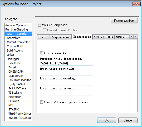

重新编译下工程,这时会提示有错误:
接下来我们需要屏蔽这些编译错误:
在C/C++ Compiler的Diagostics里面添加Pa082,Pe191,Pe167
重新编译一次:
编译通过,下载到板子上后就能够看到2个LED按照一定的频率闪烁了!

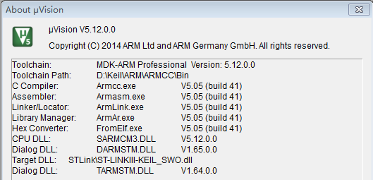

三、MDK下移植FreeRTOS
由于在上面IAR移植过程中已经把需要注意的事项详细,再次就不累述了,只给出移植过程。小灯使用的MDK版本是:
