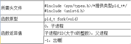

在Linux中创建一个新进程的唯一方法是使用fork()函数。fork()函数是Linux中一个非常重要的函数,和以往遇到的函数有一些区别,因为fork()函数看起来执行一次却返回两个值。
1)fork()函数说明
fork()函数用于从已存在的进程中创建一个新进程。新进程称为子进程,而原进程称为父进程。
使用fork()函数得到的子进程是父进程的一个复制品,它从父进程处继承了整个进程的地址空间,包括进程的上下文、代码段、进程堆栈、内存信息、打开的文件描述符、符号控制设定、进程优先级、进程组号、当前工作目录、根目录、资源限制和控制终端等,而子进程所独有的只有它的进程号、资源使用和计时器等。
因为子进程几乎是父进程的完全复制,所以父子两进程会运行同一个程序。这就需要用一种方式来区分它们,并使它们照此运行,否则,这两个进程不可能做不同的事。
实际上是在父进程中执行fork()函数时,父进程会复制一个子进程,而且父子进程的代码从fork()函数的返回开始分别在两个地址空间中同时运行,从而使两个进程分别获得所属fork()函数的返回值,其中在父进程中的返回值是子进程的进程号,而在子进程中返回0。因此,可以通过返回值来判断该进程的父进程还是子进程。
2)fork()函数语法

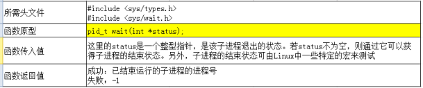

进程等待函数
1)wait()函数,无条件等待,父进程阻塞直到子进程结束
2)waitpid()函数,指定等待某个子进程结束以及等待的方式(阻塞或非阻塞)
1)fork()函数说明
2)fork()函数语法
进程等待函数
