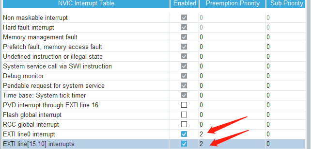

现在下载进单片机只会让它在按键按下后没有任何反应,这又是为什么呢,其实问题出在HAL_Delay()上。
在进入回调函数之后就一直在HAL_Delay陷入了死循环中,原因是SYSTICK优先级太低造成的。
SYSTICK中断的抢占优先级和外部中断的抢占优先级是一样的,那么在外部中断触发时肯定不能接着触发系统定时器中断了,问题已经找到了,只需要简单地将外部破坏的抢占优先级低分类。
抢占优先级,数字越小,优先级
如果抢占优先级相同,判断子优先级,同样,数字越小,优先级等级
抢占优先级,数字越小,优先级
