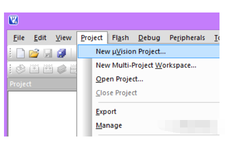

新建工程与点亮LED小灯,LED小灯即发光二极管,它具有单向导电性,对于发光二极管而言,需要根据它的压降与额定电流来选择合适的限流电阻。打开Keil4软件,选择Project,New uVision Project。

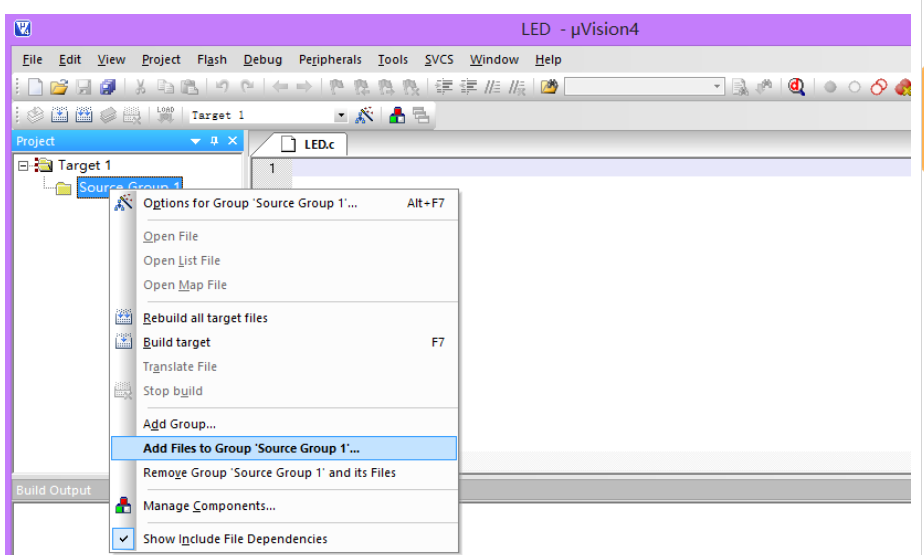

点击Target 1前面的加号,在Source Group 1上右击,选择Add Files to Group'Source Group 1'

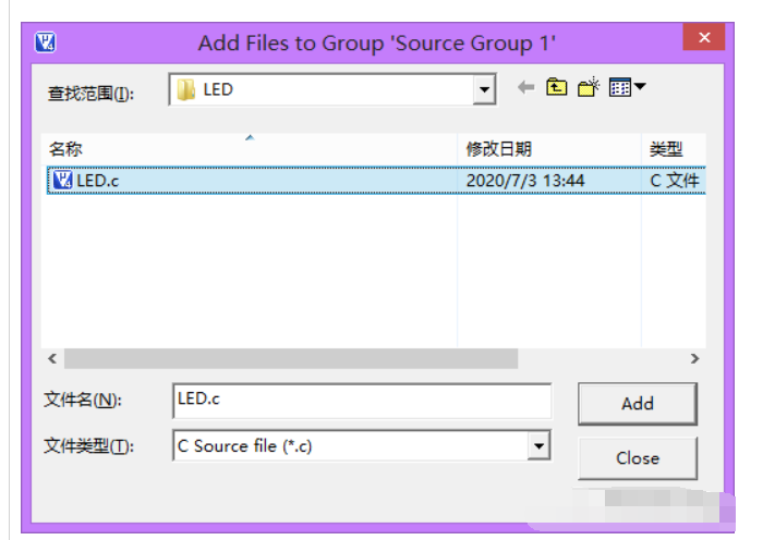

选择刚刚保存的以.c为后缀的文件,点击Add,然后关闭窗口

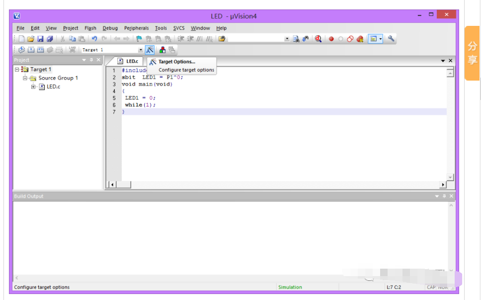

在右侧文本框中写入程序

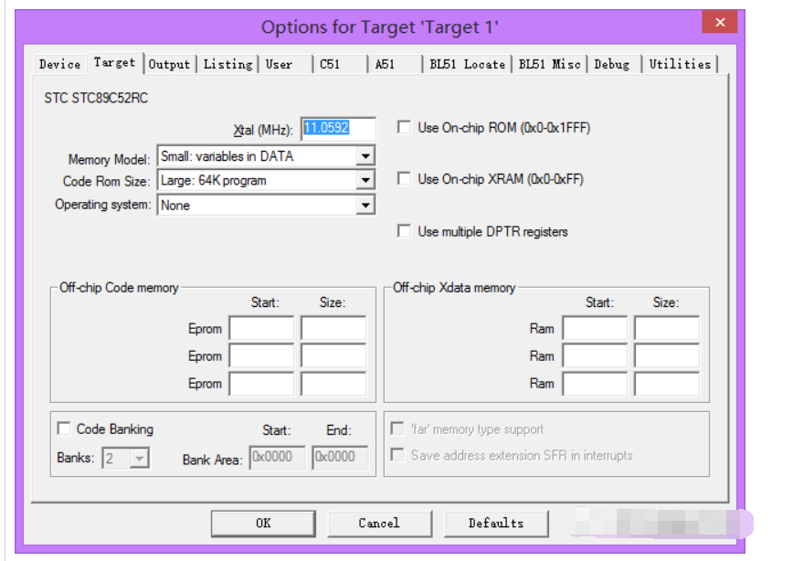

点击Target Options按钮
在Target标签页将晶振改为11.0592

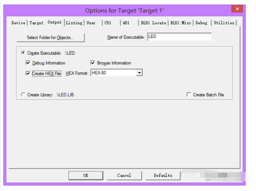

在Output标签页勾选Create HEX File,点击OK

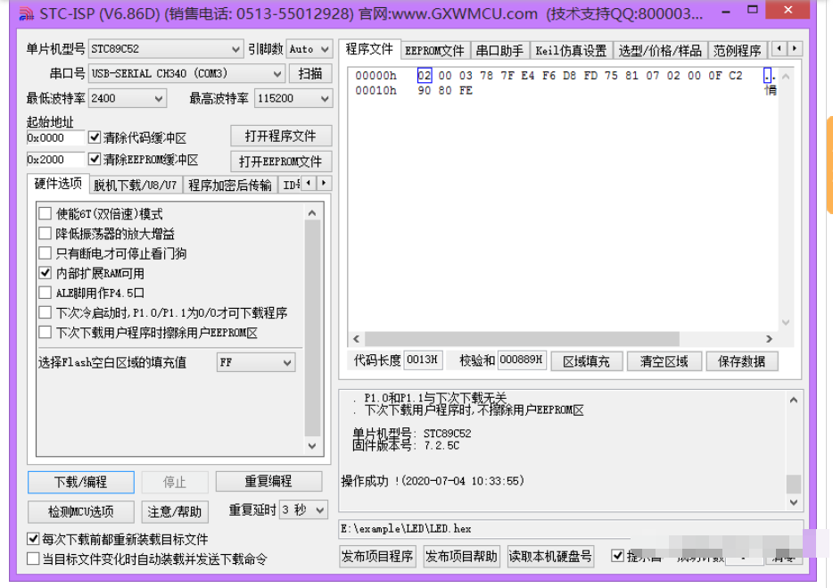

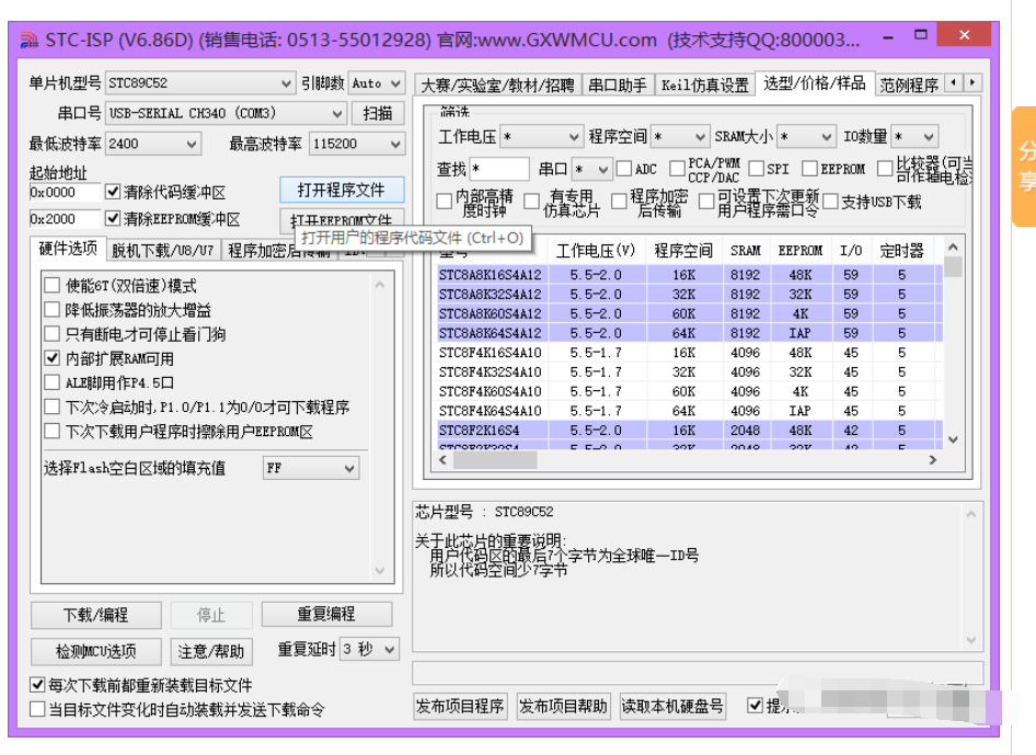

打开STC-ISP软件,选择单片机型号为STC89C52,串口号就是安装了USB转串口驱动之后虚拟的COM口,可在计算机管理-设备管理器-端口中查看

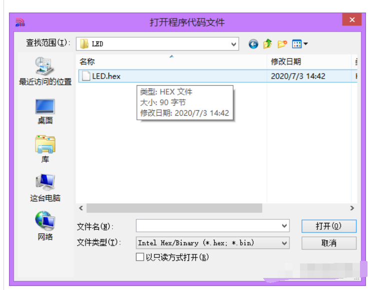

点击打开程序文件,选择工程的存储路径,可以看到工程文件夹下有一个hex文件,打开它
点击下载/编程按钮
打开单片机开发板的开关,可以看到操作成功提示,LED小灯被成功点亮

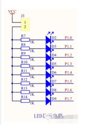

下面是开发板原理图的LED显示电路,由于发光二极管的单向导电性,决定了LED小灯是低电平点亮,因此在main函数中给LED1低电平,就可以点亮小灯;然后利用while(1)进行无限循环,保持LED小灯一直是亮的;***it是定义特殊功能寄存器的位变量,将P1^0另起名为LED1,以便进行位操作

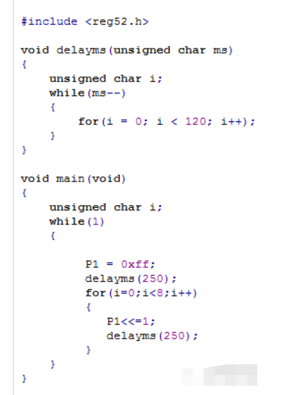

LED流水灯
新建一个工程,写入如下程序
其中<<为左移符号,高位溢出,低位补0,P1<<=1表示经过每一次循环就向左移一位,低位补0,P1由11111111,依次变为11111110,11111100,11111000,11110000,11100000,11000000,10000000,00000000,然后又进行重复循环

点击Target Options按钮
点击下载/编程按钮

LED流水灯
新建一个工程,写入如下程序
