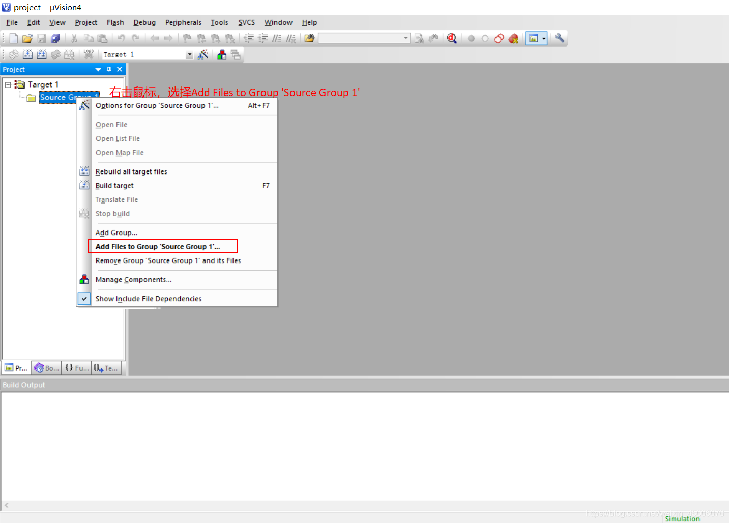

然后Source Group文件夹,选择Add Files to Group ‘Source Group 1’
紧接着本地创建main.c文件,添加即可
添加完成后,工程中打开main.c,如下图所示
