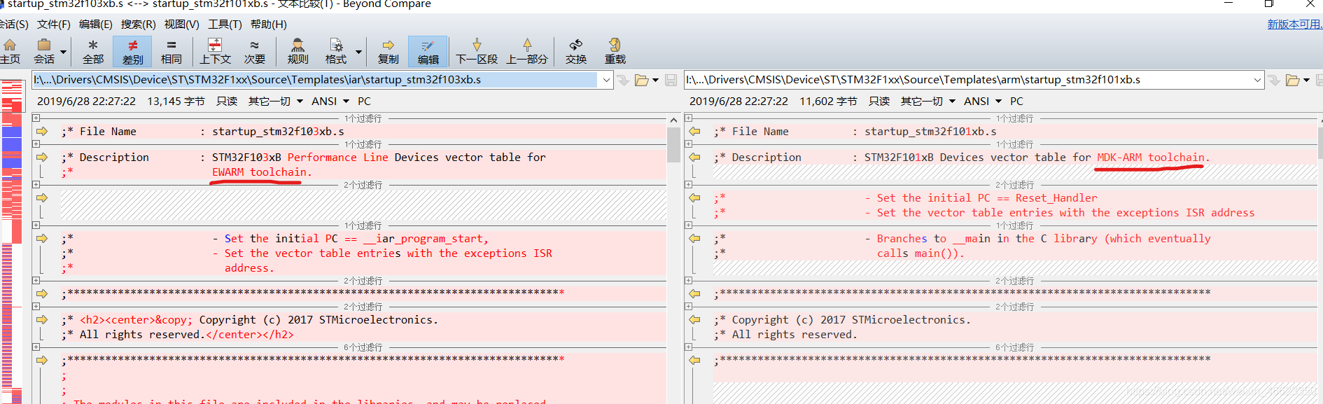

4,添加启动S文件,添加启动文件.s时需要特别注意,这里的.s文件和KEIL的不相同,具体位置在STM提供的库文件包的下述文件夹中。
这个S文件和KEIL的S文件差异很大,在S文件的开头就做了阐述。不能混用,否则将会报上百个错误。
