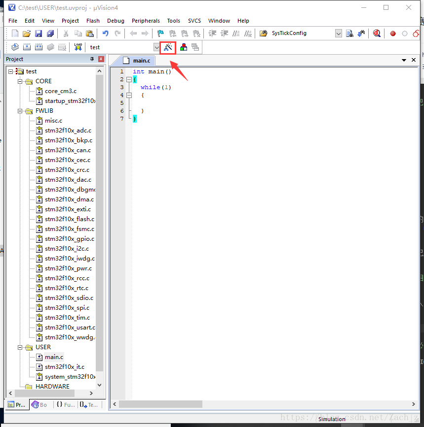

打开main.c把里面所有文件清空
写下以下代码:
int main()
while(1)
写过嵌入式代码的童鞋应该对这两行代码并不陌生,main.c 文件最终样式:
对工程进行相关设置

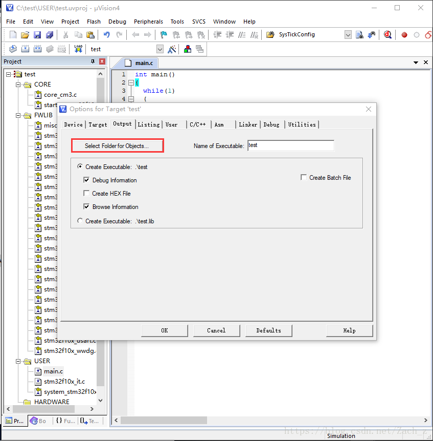

点击Target Options…,进入工程设置的组件:

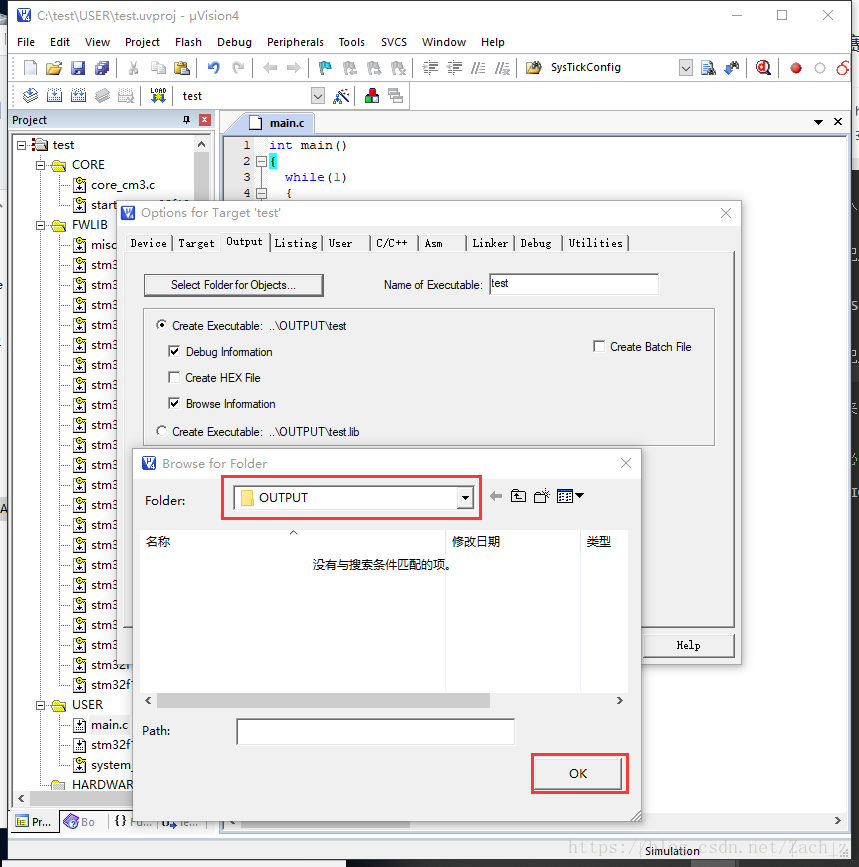

在Output中点击”Select Folder for Objects…“:
选择OUTPUT文件夹:

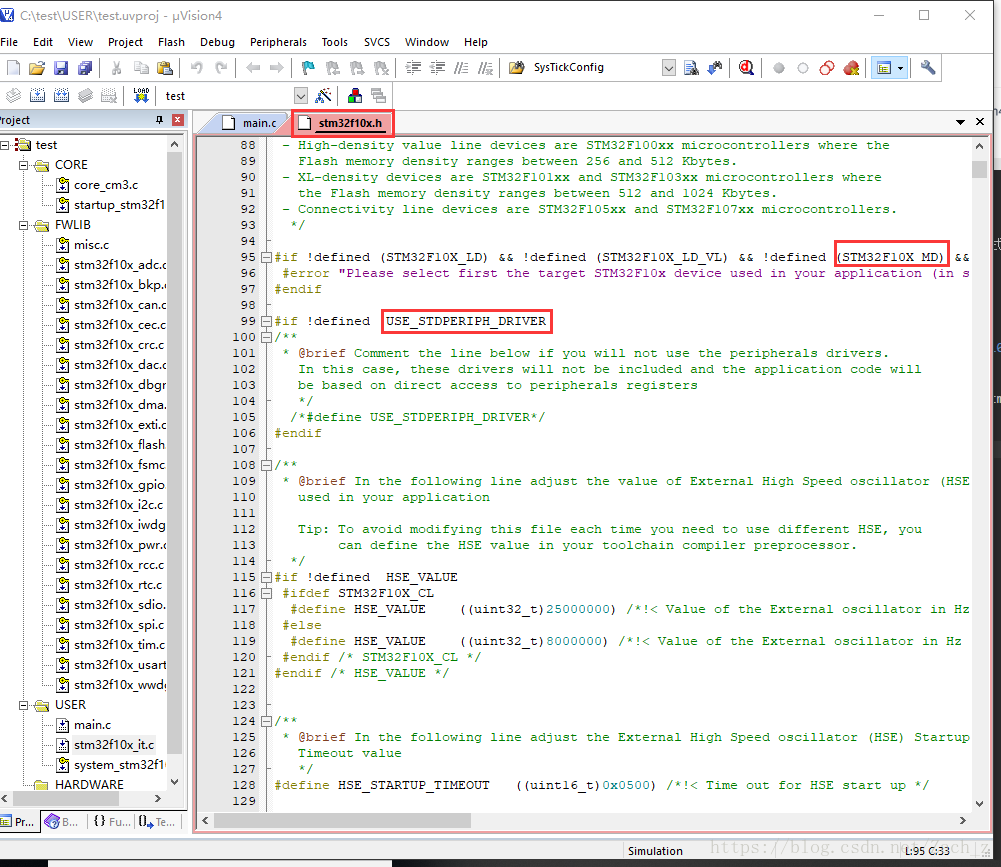

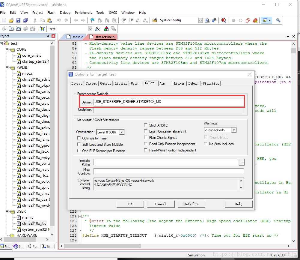

在C/C++中的Define里填写
USE_STDPERIPH_DRIVER,STM32F10X_MD
这一句话可以背过也可以在stm32f10x.h的95行找到:
填写后效果为:

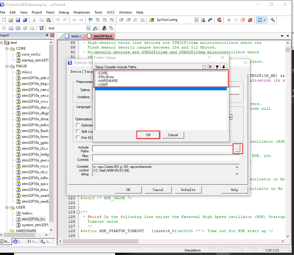

随后点击Include Path的选项增加头文件路径,分别添加CORE、FWLIB-》inc、HARDWARE、USER:

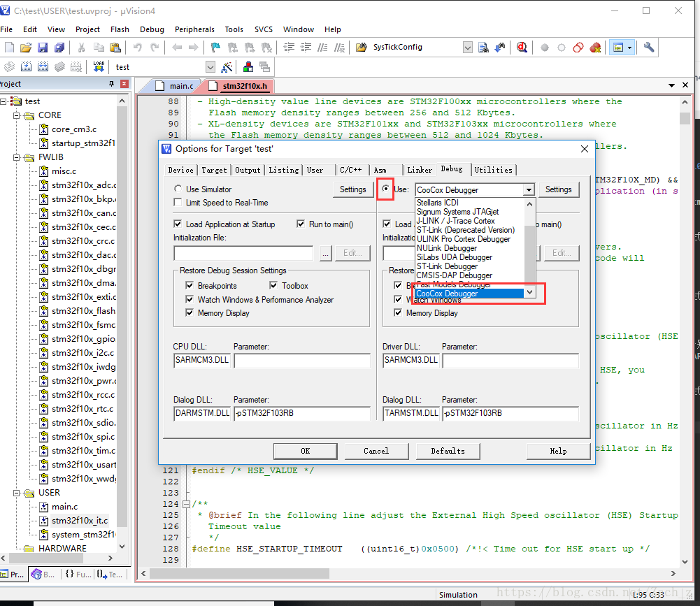

在Debug中点击右边的Use并选择CooCox Debugger:

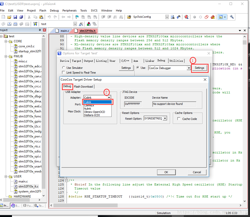

点击Settings,并在Debug选项里选择Adapter为Colink:

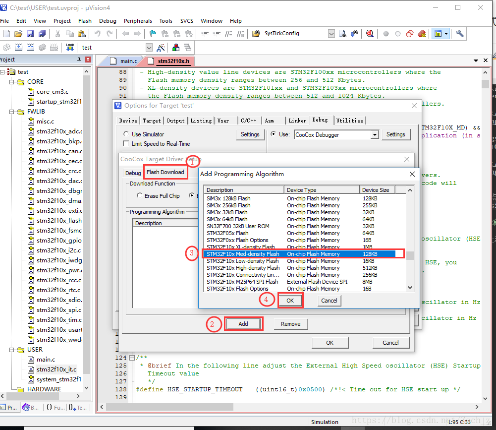

再在Flash Download里点击Add,添加“STM32F10X Med-density Flash”:

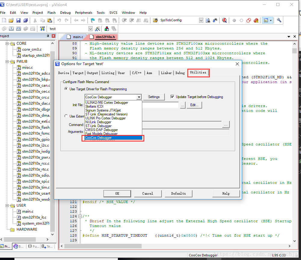

最后一步也是keil4和keil5有区别的地方,keil4需要在Utilities中选择CooCox Debugger(这一步keil5不需要):

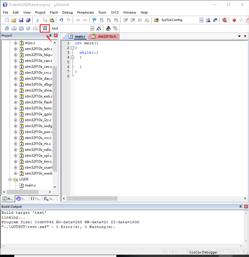

设置完后,编译程序并下板子
这下全部都设置完了,点击OK后,点击Build会得到 “0 Error(s), 0 Warning(s)”:
将生成的可执行文件下到板子里点击Download组件(如果下板子失败,把工程关闭重新打开,keil4有bug):

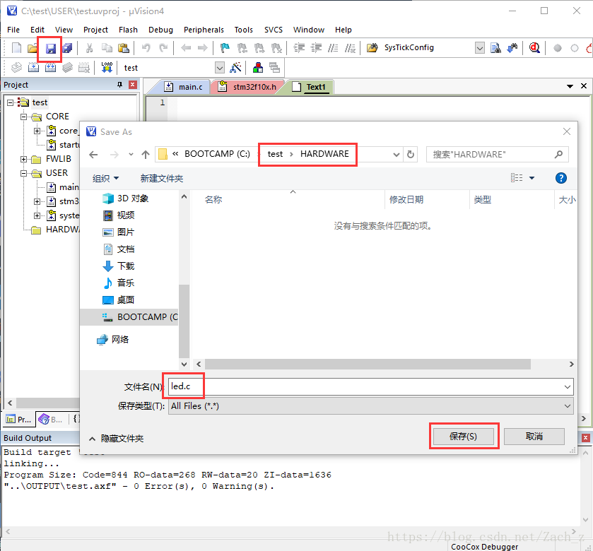

驱动文件编写和存放
我把所有驱动文件都存在HARDWARE文件夹下。
每次新建一个文件,保存为.c或者.h文件都存在HARDWARE文件夹里,并在main.c中调用。

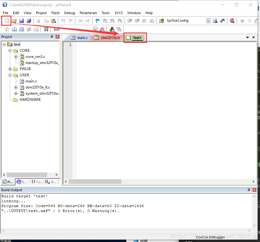

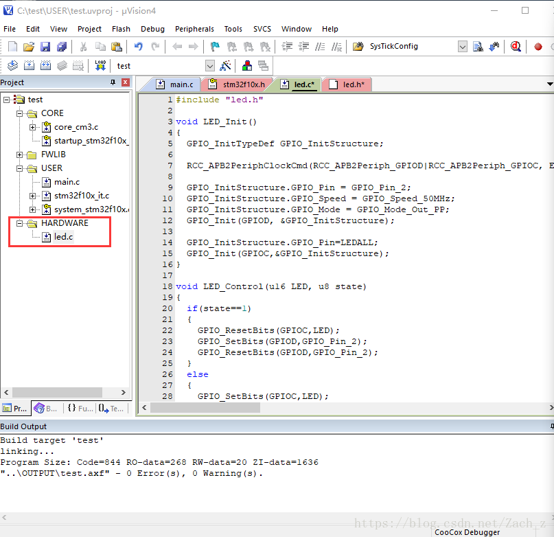

比如写LED的驱动,点击New就新建了一个文件,系统自动命名为”Text1“:
接下来点击Save,将文件命名为”led.c“并保存到HARDWARE:

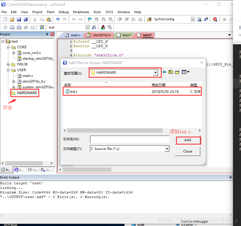

同样的再创建一个新文件,命名为”led.h“并保存到HARDWARE,双击左侧Project里的HARDWARE将”led.c“添加进工程:
添加完后可以看到左侧Project里的HARDWARE目录下出现了”led.c“:
接下来便是编写”led.c“和”led.h“代码,之后在main.c里include ”led.h“来使用。具体的驱动代码在后面会讲。
