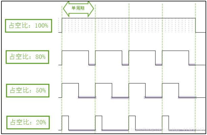

要使用STM32控制LED灯实现呼吸灯效果,可以通过输出脉冲的占空比来实现。如下图:
图中列出了周期相同而占空比分别为 100%、80%、50 和 20%的脉冲波形,假如利用这样的脉冲控制 LED 灯,即可控制 LED 灯亮灭时间长度的比例。若提高脉冲的频率,LED 灯将会高频率进行开关切换,由于视觉暂留效应,人眼看不到 LED 灯的开关导致的闪烁现象,而是感觉到使用不同占空比的脉冲控制 LED 灯时的亮度差别。即单个控制周期内,LED 灯亮的平均时间越长,亮度就越高,反之越暗。
