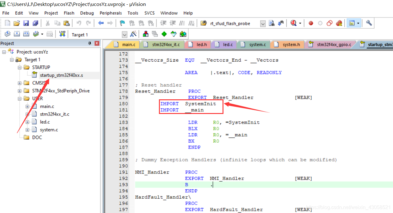

单片机会先运行启动文件,启动文件中会在main函数前运行一个时钟初始化函数SystemInit
SystemInit函数如下,
SystemInit函数如下,
