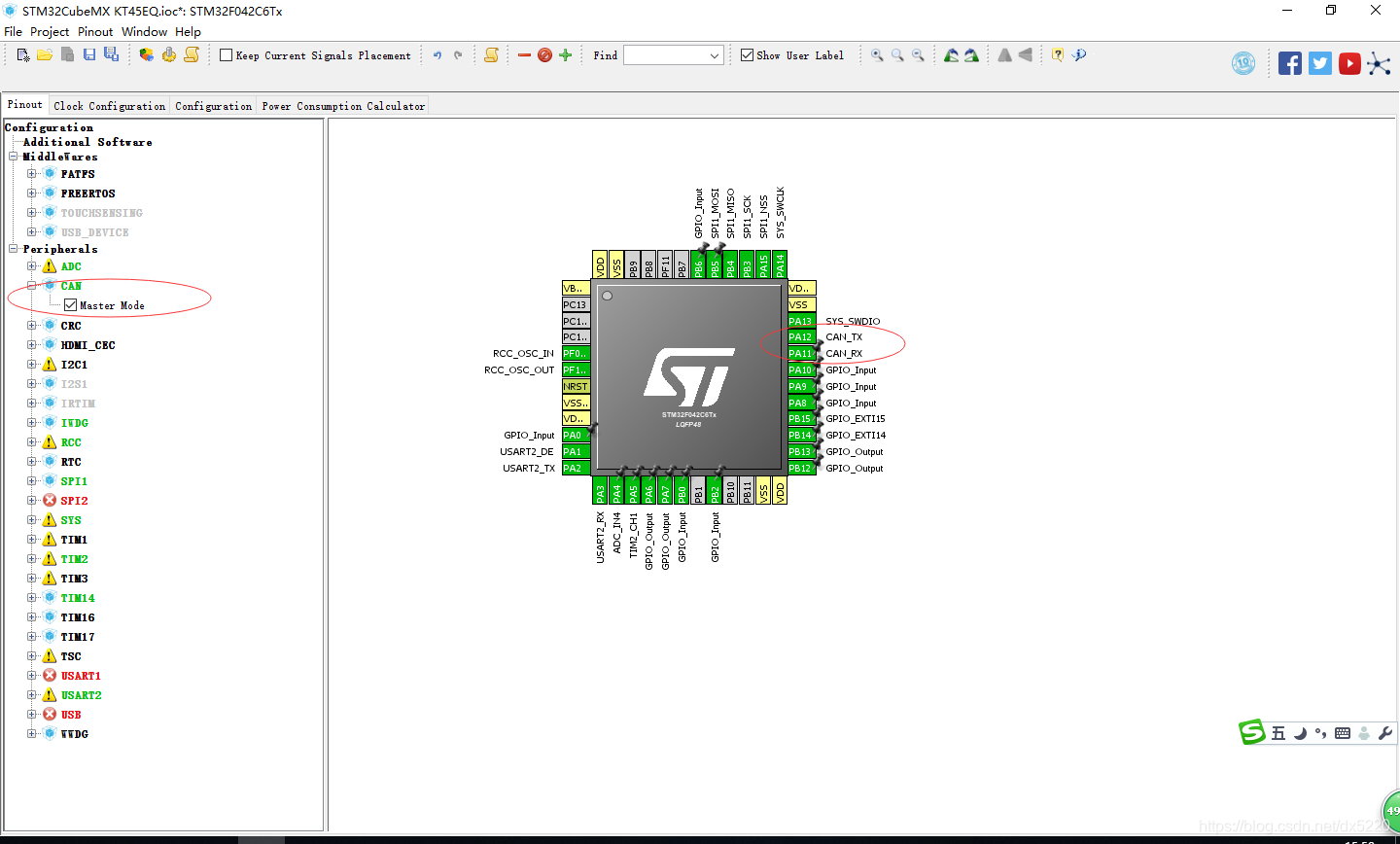

1.配置CAN引脚。

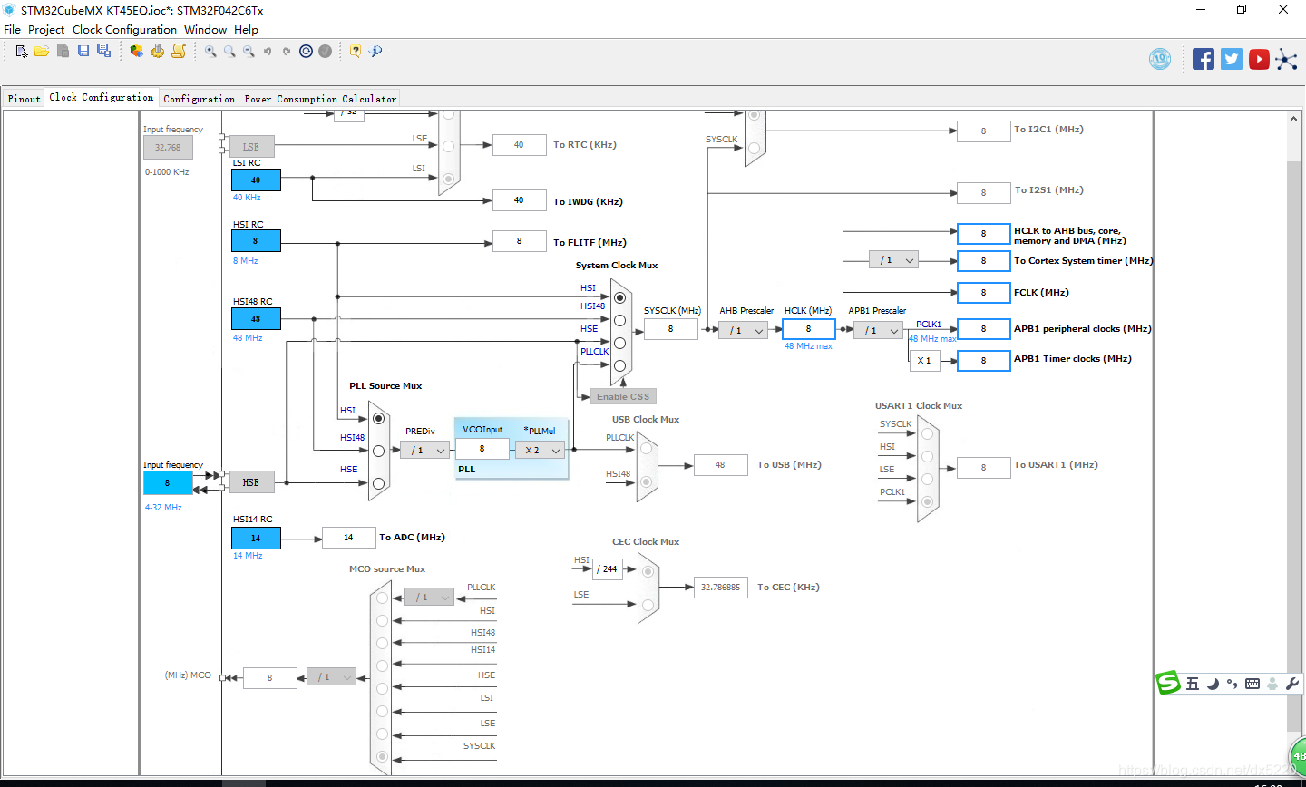

2.配置MCU时钟

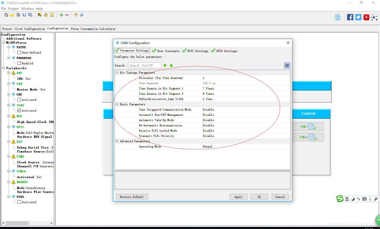

3.配置CAN外设相关的参数、波特率、工作模式等。
CAN波特率的计算
1.因为CAN的时钟是AHB1外设时钟,这里为8MHZ。
2.根据图上的设置,CAN波特率=8M/Prescaler/(Bit Segment 1+Bit Segment 2+Jump Width) Fcan=8/(8+7+1)=500K
3.这里我们用默认的Normal模式。

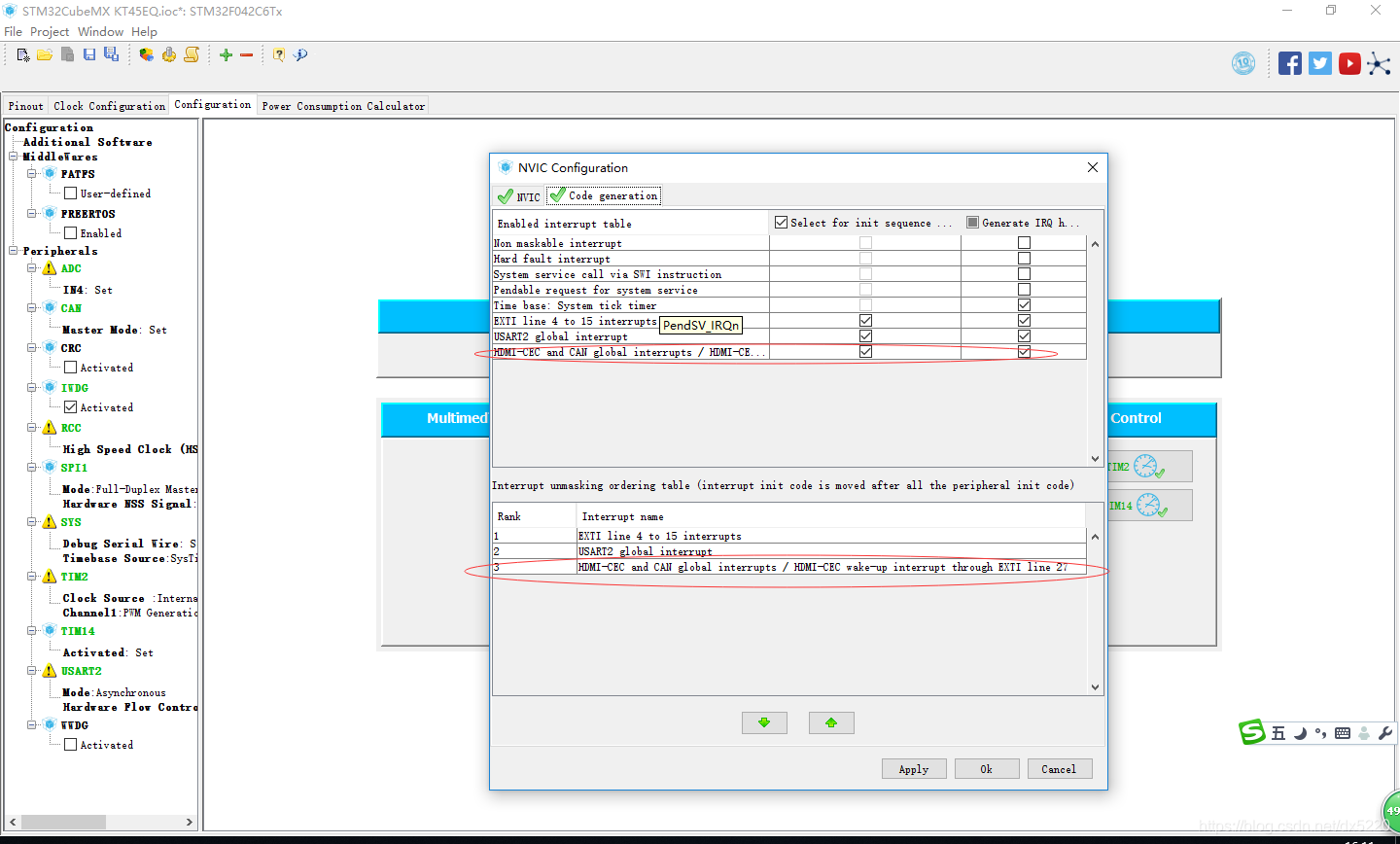

4.打开CAN中断
