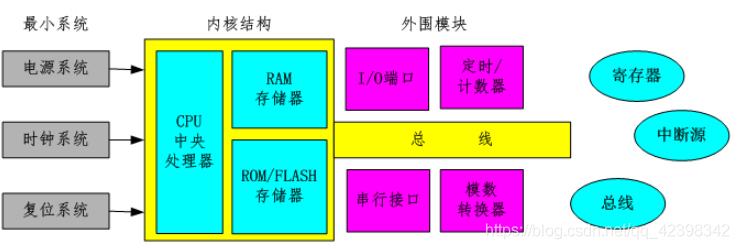

单片机:Micro controller,MCU,微控制器,是一种集成电路芯片,它通过超大规模集成电路技术把具有数据处理能力的中央处理器CPU、随机存储器RAM、只读存储器ROM、输入输出I/O端口、中断控制系统、定时/计数器和通信接口等多种功能部件集成到一块硅片上,构成了一个体积小但功能完善的微型计算机系统,简单的说,
单片机就是一个将微型计算机系统制作到里面的集成电路芯片
其实不管怎样,微控制器的基本结构都是
内核+外设
内核
通过
寄存器
控制外设;
外设
通过
中断系统
通知内核;而内核与外设之间是通过
总线
传输数据,地址及控制信息。

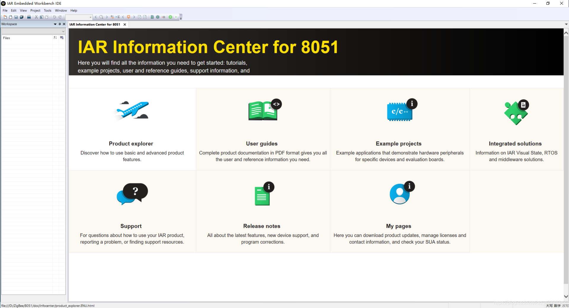

CC2530微控制器与IAR开发环境
由于
CC2530微控制器
内部使用业界标准的
增强型8051内核
,结合了领先的RF收发器,是用于2.4GHzIEEE802.15.4的
Zigbee应用
的一个
片上系统(SOC)
解决方案,,所以我们要进行CC2530的应用开发,就先要安装IAR相关的开发环境。IAR根据支持的微处理器种类不同分为许多不同的版本,由于CC2530使用的是增强型8051内核,所以这里应该选用的
版本
是
IAR Embedded Workbench for 8051。
整个CC2530
开发相关的环境
包括:
1.安装集成开发环境:IAR-EW8051-8101。
2.安装仿真器“SmartRF4EB”的驱动程序。
3.安装代码烧写工具:Setup_SmartRF_Programmer_1.10.2。
4.安装TI的Zigbee协议栈:ZStack-CC2530-2.5.1a。

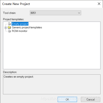

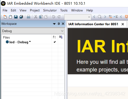

新建IAR工程
在菜单栏中,
Project->Create New Project…
<1>在这里你只能新建工程。
<2>通过**“Empty project”
来新建一个空白工程。
<3>要给新建工程
命名和指定存储路径**。
<4>创建完毕,工程就会出现在左边工作区中。

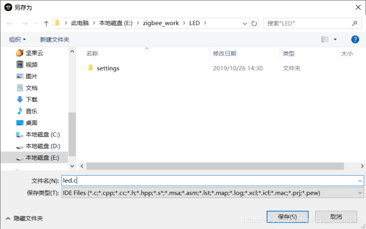

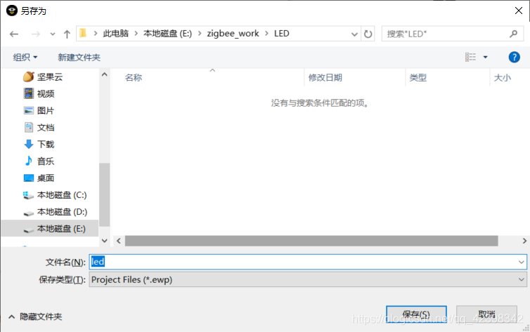

<5>新建一个C文件
1.选择
File|New|File
命令。
2.选择
File|Save as
命令,另存为
led.c

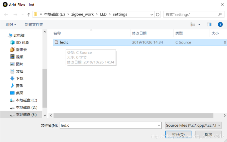

<6>将C文件加入到工程中
选中工程,选择
Project|Add Files
命令
将文件
led.c加入到工程中

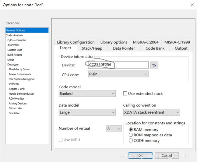

在编写程序之前需要对工程进行配置
<1>先选中需要配置的工程,选择
Project|Options
命令,在
General Options
选项中的
Target
中 点击
Device information
栏中的
Device
选择框
右侧
的按钮.(版本不同可能画面有所不同)

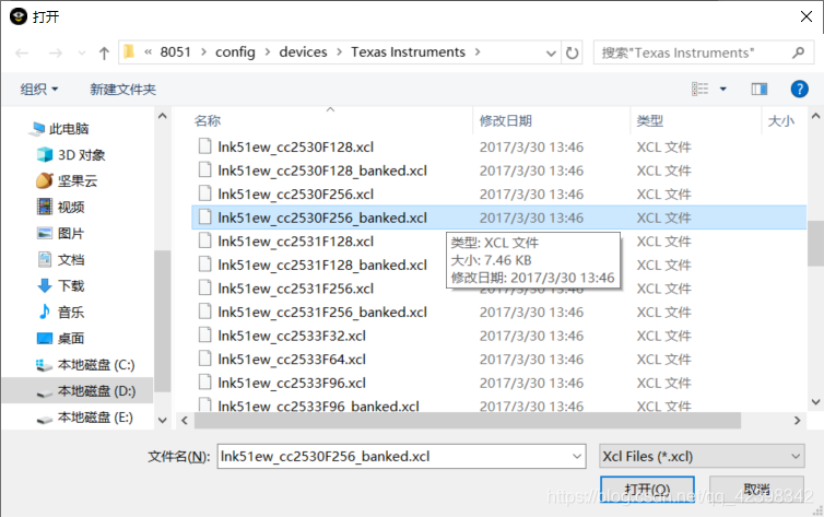

<2>打开
Texas Instruments
目录选择CC2530,I51(根据自己实际芯片的型号)
<3>在
Category
列表中选择
Linker
选项,打开
Config
选项卡,选择
Override default
复选框,选择lnk51ew_cc2530F256_banked.xcl(根据自己实际芯片的型号)

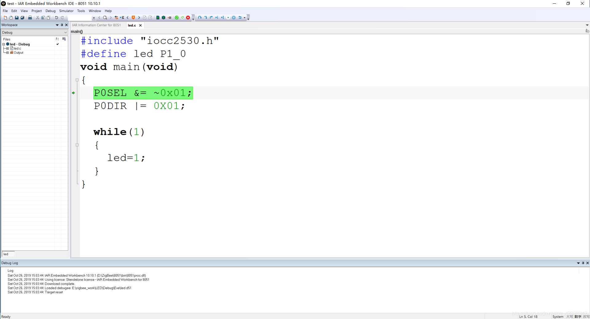

<4>接下来我们就可以输入一段点亮小灯的程序进行测试
#include "iocc2530.h"#define led P1_0void main(void){ P0SEL &= ~0x01; P0DIR |= 0X01; while(1) { led=1; }} 选择
File|Save All
命令保存文件为
test
然后选择
Project|Debug
命令或者
Ctrl+D
组合键
选择
Debug|Go
命令或按
F5
键执行程序。
