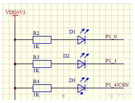

发光二极管是属于二极管的一种,具有二级管单向导电特性,即只有在正向电压(二极管的正极接正,负极接负)下才能导通发光。P1.0引脚接发光二极管(D1)的负极,所以P1.0引脚输出低电平D1亮,P1.0引脚输出高电平D1熄灭,D2,D3同理。
注:D3灯的控制脚复用到了防真器,而防真器用到了锁存器,所以要使得D3亮,必须取下防真器。

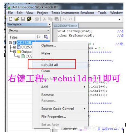

1)、D3 不亮,那是因为控制 D3 的 IO 口 P14 和仿真器为共用口,取下仿真器,直接使用 USB 口供电即可。
2)、出现以下图中的问题:
解决方法:
2)、出现以下图中的问题:
解决方法:
