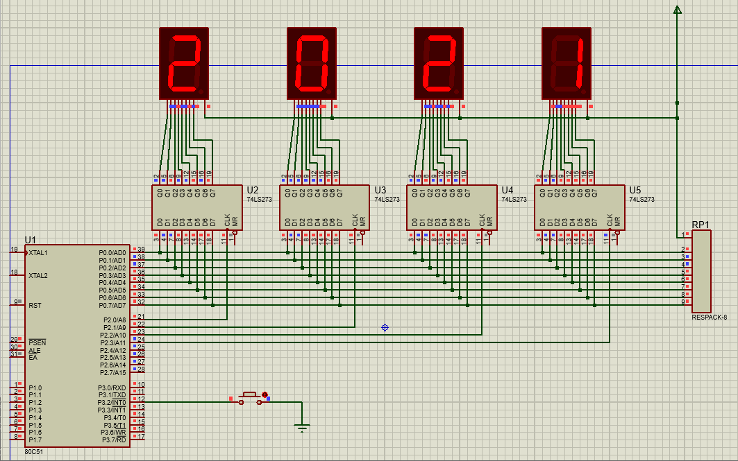

1、静态显示
静态显示用到的元件有:74LS273(锁存器)×4、80C51、7SEG-MPX1-CA(七段数码管)×4、RESPACK-8(电阻)、GROUND、POWER和BUTTON。
连接线路如图:
静态显示的代码如下:
#include
unsigned int d[4]={0xA4,0xC0,0xA4,0xf9};//共阳极的数码管显示的数字,一次是2、0、2、1
unsigned int cs[4]={0x0E,0x0D,0x0B,0x07};//片选,低电平时,锁存器打开,可以写入数据。高电平时锁存
void main(void)
int i;
EA=1;//开中断
EX0=1;//开外部中断0
INT0=1;//下降沿触发INT0中断
for(i=0;i<4;i++){
P2=cs;//打开一个锁存器
P0=d;//向该锁存器写入数据
P2=0xff;//所有锁存器锁存CLK置高电平
void int0() interrupt 0{//终端服务程序
P2=cs[0];
P0=0x8E;
效果
