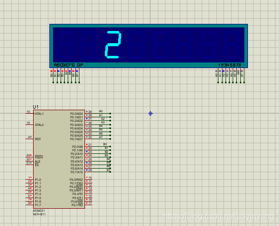

让某一数码管显示某一数字只需要
P1=0X**; //“**”表示点亮的位置
P2=0X**; //“**”表示点亮的数字
直接上代码
#include《reg51.h》
void main()
while(1)
P1=0Xfb;
P2=0X5b; //共阴极
