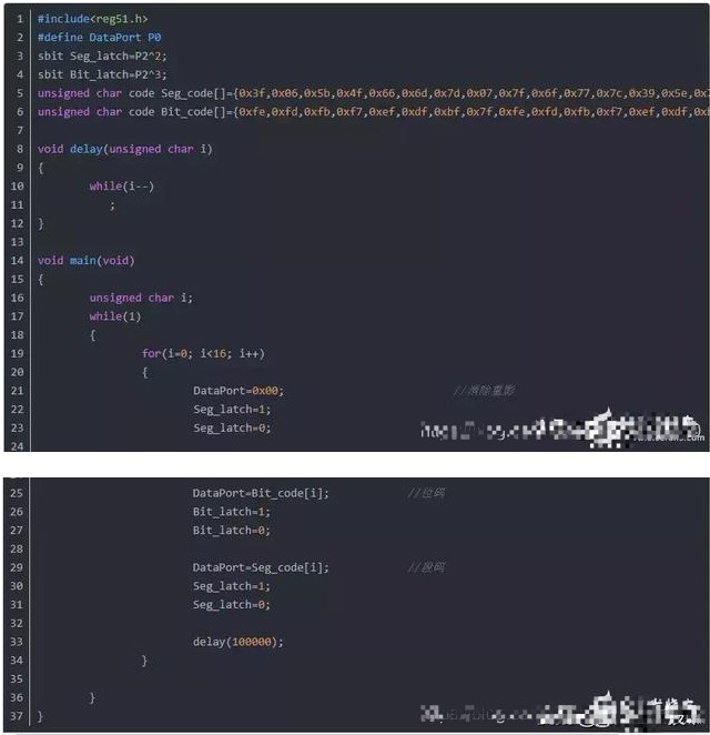

从上文我们已经知道了数码管分为共阳管和共阴管。数码管从高位到低位的段码依次是h(dp),g,f,e,d,c,b,a共八位。共阴管是“1”表示亮,“0”表示灭,而共阳管则是相反的。顺便提一句,若是要检测数码管是否完好,可以用数码管“8”来检测。
基于51单片机下数码管显示程序
若是要在数码管上显示0F,则可以用一套固定的十六进制数表示,可以放在数组中,为{0x3f,0x06,0x5b,0x4f,0x66,0x6d,0x7d,0x07,0x7f,0x6f,0x77,0x7c,0x39,0x5e,0x79,0x71}。这一个数组是用来表示共阴管的亮的,而若是共阳管的时候,需要在前面加上“”。
独立共阳管显示0-F
8位共阴管显示有静态扫描和动态扫描两种方式。
1、8个同时显示0-F 静态扫描
2、显示0-F:先是显示0-7,然后显示8-F 位:第1-8位,第1-8位 动态扫描
