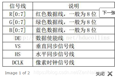

①要明白RGB888控制LCD 和8080控制方式的区别:
TFT液晶显示器使用的是RGB接口,RGB接口包含24根RGB信号线、像素同步信号线、水平同步信号线、垂直同步信号线和数据使能信号线。

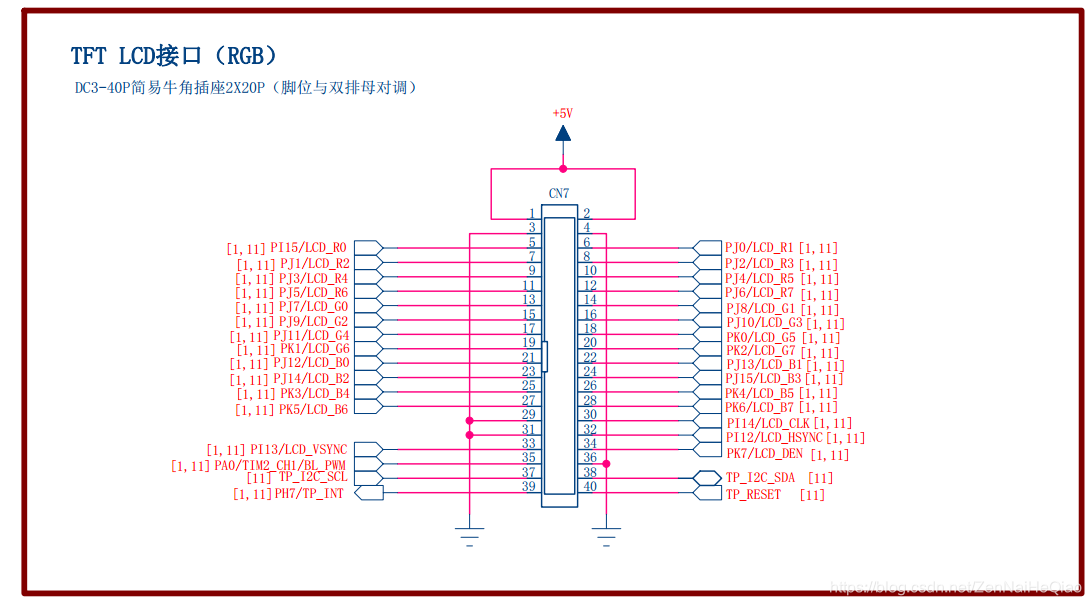

但是STM32F429 自带了RGB LCD 外设接口 LTDC,为其直接控制LCD提供了方便。(理论上可以)
(本人使用的方案是STM32F429 使用LTDC接口 控制ILI9806《DPI 模式》 间接控制 LCD)
(2)STM32F429 自带了RGB LCD 外设接口
特点:LTDC 可以来直接驱动 RGBLCD 使用,另外其配备了专用的图像处理的 DMA2DMA 硬件加速。
使用CubeMX 生产引脚配置。
LTDC 接口需要
