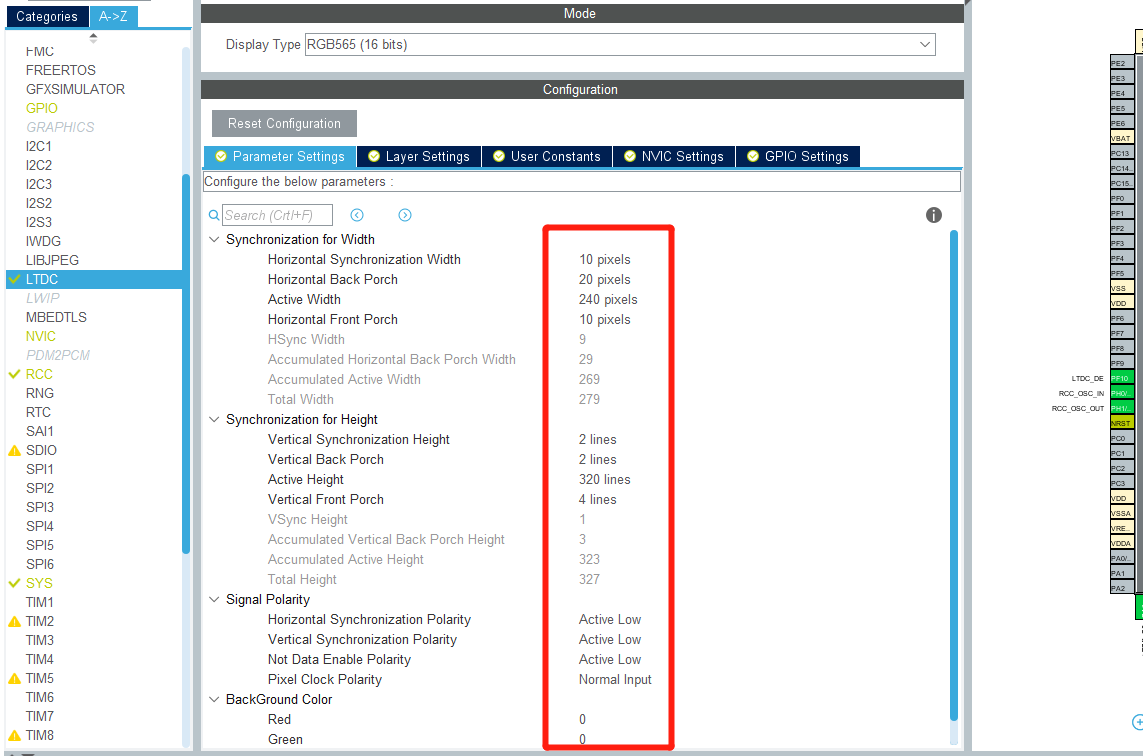

配置烧录录选择LTDC配置
设置树设置LTDC的参数
设置
打开配置管脚的图层设置

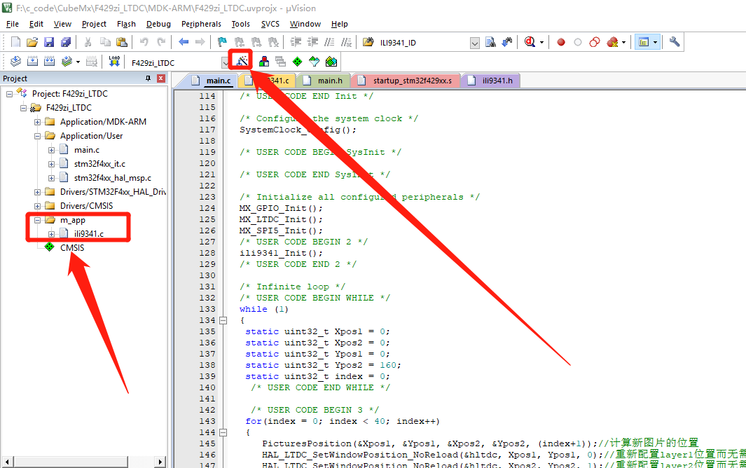

在原文件中新建文件夹取名m_app
添加这几个文件
工程中加入并没有文件夹里面的文件,在选项中添加路径,具体的自己去百度
主函数我的例子程和官方的差不多,我下面贴出来关键的一些代码
