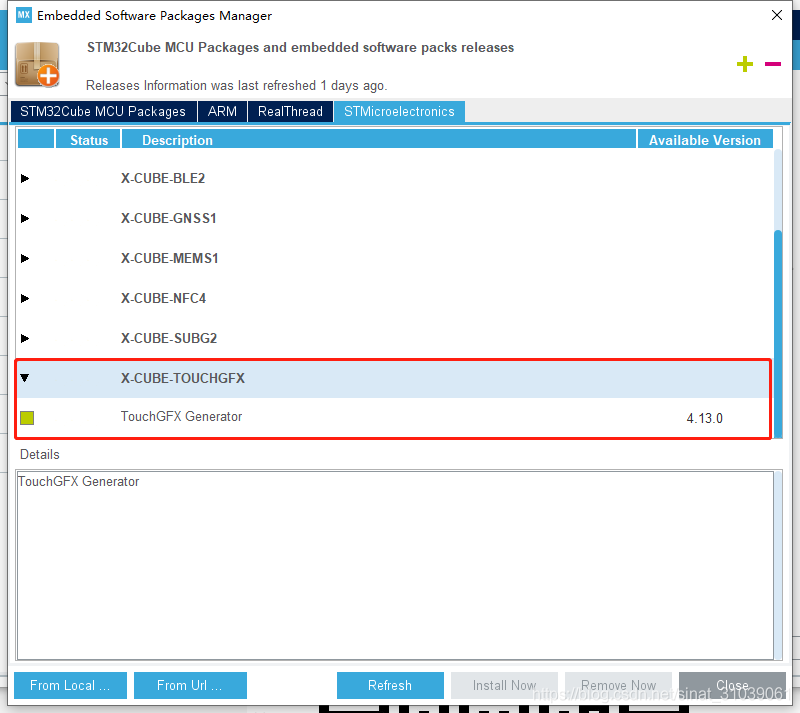

安装完STM32CubeMX v5.6.1版本后,还需要安装X_CUBE_TOUCHGFX软件包,安装路径如下:

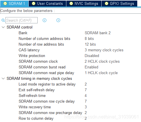

3.配置FMC(SDRAM)
