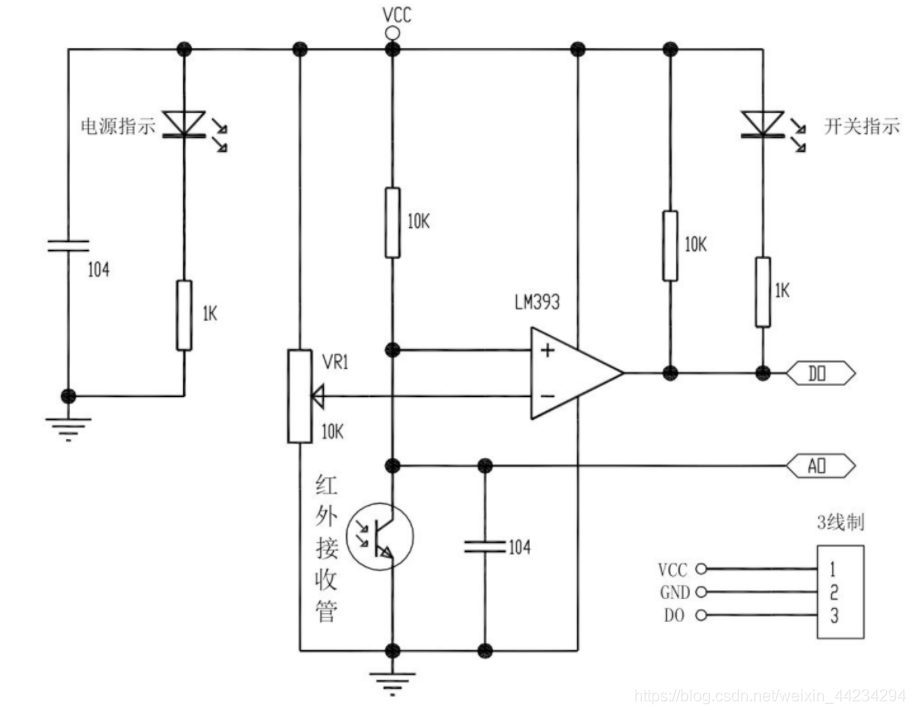

工作原理
传感器模块在环境火焰光谱或者光源达不到设定阈值时,DO 口输出低电平,当外界环境火焰光谱或者光源超过设定阈值时,模块 DO口输出高电平
引脚说明(这个传感器有三个引脚的也有两个引脚的)我这里介绍三个引脚的
原理图

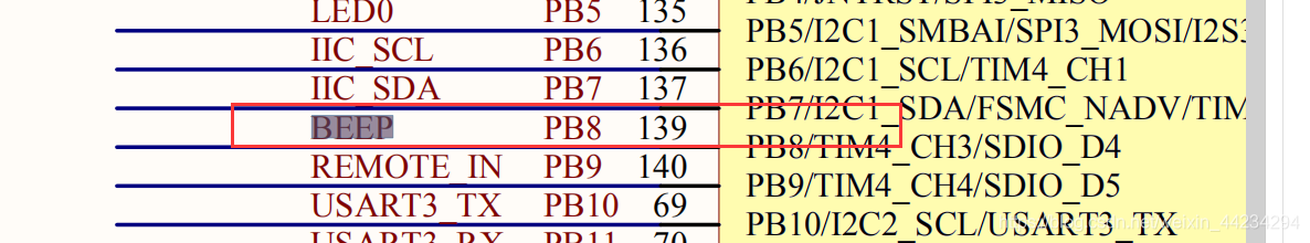

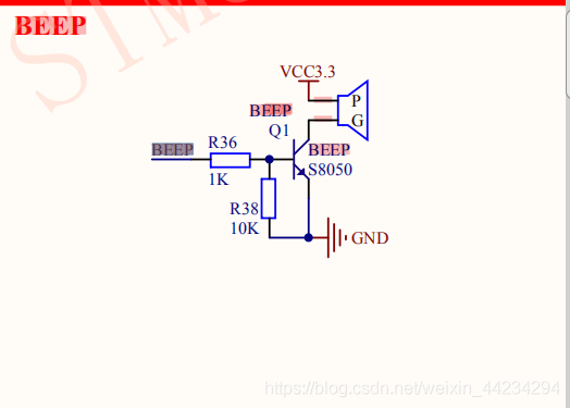

通过原理图我们查出蜂鸣器的输出引脚是PB8
配置蜂鸣器的模块(时钟、输出模式、引脚初始化)

火焰传感器对火焰敏感,对普通光也是有反应的,一般用作火焰报警灯用途;
传感器模块在环境火焰光谱或者光源达不到设定阈值时,DO 口输出高电平,当外界环境火焰光谱或者光源超过设定阈值时,模块 DO口输出低电平;
传感与火焰保持一定距离,以免高温损坏传感器,打火机测试距离为80cm,火焰越大,可响应的有效距离越远。
