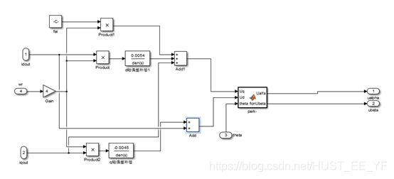

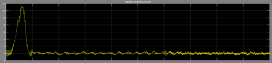

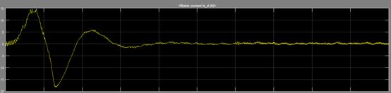

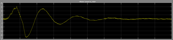

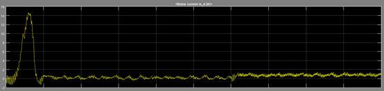

偏差解耦控制:
电机参数估计值采用估计值加上电流反馈补偿d轴电流:
电机参数准确值采用准确值加上电流反馈补偿d轴电流:
电机参数采用估计值加上偏差解耦控制:
电机参数采用准确值加上偏差解耦控制:
偏差解耦控制鲁棒性较强,d轴电流更接近于0,但是
动态性能受到影响
。电流前馈补偿鲁棒性较弱,电机参数不准确d轴电流就调不到0.但是动态性能受影响较小。下一步准备调调偏差解耦的PI参数,看看动态性能能不能有所改善。
而且仿真过程发现,似乎
电机参数的准确度也会对偏差解耦控制
有影响??
有没有人做过类似的仿真,求证一下?
