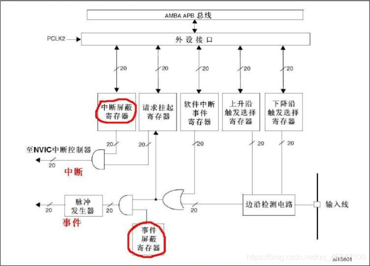

2.了解单片机中的事件和中断是什么,弄清它们之间的区别
(基本掌握)
单片机中断是指CPU在正常执行程序的过程中,由于计算机内部或外部发生了另一事件(如定时时间到,超压报警等),请求CPU迅速去处理,CPU暂时停止当前程序的运行,而转去处理所发生的事件。中断属于正常现象。
事件是可以被控件识别的操作,如按下确定按钮,选择某个单选按钮或者复选框。每一种控件有自己可以识别的事件,如窗体的加载、单击、双击等事件,编辑框(文本框)的文本改变事件,等等。当MCU系统外设满足了一定的条件,改变了相应的状态标志位,这时候就认为发生了某个事件。
事件与中断事件是包含关系,即事件可分为中断事件或非中断事件。中断事件是一种可以导致中断发生的事件。中断则是因为中断事件的发生而导致的后续行为过程,因此中断一定有一个对应的事件,但一个事件不一定对应一个中断。从外部激励信号来看,中断和事件的产生源都可以是一样的。之所以分成2个部分,由于中断是需要CPU参与的,需要软件的中断服务函数才能完成中断后产生的结果;但是事件,是靠脉冲发生器产生一个脉冲,进而由硬件自动完成这个事件产生的结果。

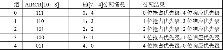

3.理解中断优先级
(基本理解)
STM32 将中断分为 5 个组,组 0-4。该分组的设置是由SCB->AIRCR寄存器的bit10-8来定义的。具体的分配关系如下:

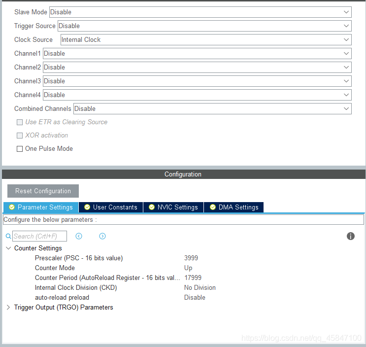

4.了解STM32的定时器,并学习定时器的基本结构和功能
(不是很懂定时器的使用)
STM32F1系列的定时器可以分为3类:
1)高级定时器(TIM1,TIM8):16 位向上、向下、向上/向下自动装载计数器,可以产生DMA请求,有4组捕获/比较通道输出互补PWM信号;
2)通用定时器(TIM2~TIM5):16 位向上、向下、向上/向下自动装载计数器,可以产生DMA请求,有4组捕获/比较通道输出PWM信号但不能输出互补PWM信号;
3)基本定时器(TIM6,TIM7):16 位向上、向下、向上/向下自动装载计数器;
定时器的计数频率公式:
TIMx_CLK = CK_INT / (TIM_Prescaler + 1)
其中:TIMx_CLK ——定时器的计数频率
CK_INT——内部时钟源频率(APB1的倍频器送出时钟)
TIM_Prescaler——用户设定的预分频系数,取值范围0~65535

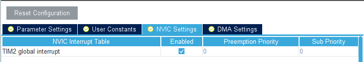

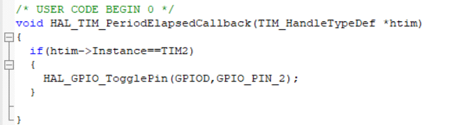

2.利用定时器,实现呼吸灯的效果(选做)
定时器使用内部时钟
使能定时器
重写定时器中断回调函数
启动定时器
(基本掌握)
3.理解中断优先级
(基本理解)
(不是很懂定时器的使用)
定时器的计数频率公式:
定时器使用内部时钟
使能定时器
重写定时器中断回调函数
启动定时器
